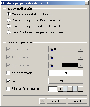

Hola,
mi problema es que he cambiado el color de ciertas layers ¿hay alguna forma de que me cambie/actualice el color de los elementos que pertenecen a dicha layer? me gustaria que cada elemento adoptase los parametros de pluma color y trazo de cada layer ya que hay cosas que no me los ha adoptado (o yo no le dije que los adoptase)
El caso es que me estoy montando un rollo con los colores plumillas y grosores.
Respondido : 17/01/2006 11:05 am
SI ES POSIBLE NENA TENDRA QUE USAR LA OPCION modificar propiedades de elemento
COMO VES NENA (Y ESTO NO SON CONFIANZAS POR LO DE NENA), PUEDES CAMBIAR LAS PROPIEDADES DE FORMATO, EN ESTE CASO LA LAYER MUROS1, TIENE ASIGNADA UNAS PROPIEDADES Y EN EL MENU DE LAYERS TENGO DICHO QUE SE DIBUJE CON TODAS LAS CARACTERISTICA DE LAYERS POR LO QUE GROSOR, TIPO DE TRAZO Y COLOR DE LINEA SALE IMPOSIBLE DE ACTIVAR Y DESACTIVAR, ACTIVAMOS LA OPCION LAYER, E INMEDIATAMENTE SE PONDRIA EN ESA LAYER CON SUS CARACTERISTICAS ESPECIALES, SI MIRA MAS ARRIBA TAMBIEN TIENE OTRA OPCION QUE SERIA MODIF "DE LAYER" PARA PLUMA, TRAZO Y COLOR, QUE EN ESTE CASO SERIA EL MAS ADECUADO CREO, YA QUE SE TRATA DE OBJETOS QUE ESTAN DIBUJADO EN SU LAYER CORRECTA, PERO FORZADO A QUE CAMBIE EL FORMATO.
PRUEBA A VER, PERO SEGURO QUE AQUI ESTA UNA SOLUCION
