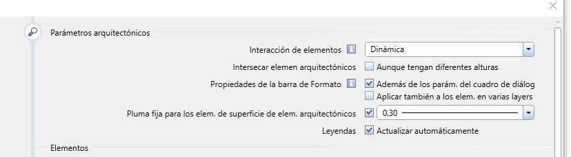

Maybe, in the wall parameters, the checkbox "Interación" is not checked.
___________
Tal vez, en los parámetros del muro, la casilla "Interación" no está marcada.
Respondido : 21/07/2022 2:19 pm
El error nos pasa en los tres ordenadores con licencia, y ya había mirado la interacción, que por defecto he tenido siempre desde el principio de los tiempos en "Dinámica" 🙄
