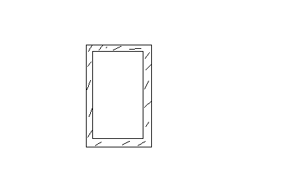

Primera duda es que ejemplo genero dos rectangulos uno mas pequeño que otro y este adentro del grande y quiero generar algun sombreado rallado lo que sea pero en el borde osea en el espacio generado entre ellos pero a la hora de generar la funcion termina haciendome a toda el area con ello utilizo la funcion "modificar tramado rallado etc" y elimino la parte interna pero me genera un ralla que me estorba no se si hay algun mejor metodo gracias. (nota quiero hacer el sombreado dnd estan la rallitas jajaja

Cuando picas la orden rayado se te abre un pequeño menú, si usas la opcion multiple puede sumar, restar, una vez metida la primera superficie te saldra un segundo menú que dice sumar o restar y asi se hace lo que quieras.
No se a que linea te refieres salvo que sea en el PDF, que son las triangulaciones que usa, desgraciadamente se ven en el pdf (no siempre) aunque no se dibujan
