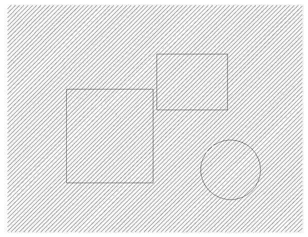

Hola chicos/as
Es facilita. ¿ como puedo restar el rayado a los rectangulos y al circulo. No lo recuerdo.

Yo ni me planteo restar partes a un rayado, lo que hago es ponerle un relleno sólido blanco a los objetos que quiero que queden por encima del rayado... De hecho, si tienes todos los sanitarios con el relleno blanco preparado, pues eso, que no te tienes que preocupar nunca más de recortar rayados, ni rellenos sólidos...

Menu> Modificar > modulos adicionales> asociar tramas rayados superficies...

O también, botón derecho encima del rayado y pinchas "Modificar rayado, trama...". Le das a menos en la ventana dinámica que te aparecerá.

La opción de restar y/o agregar tiene un pequeño problema de este nuestro querido programa y/o su enlace con archivos PDF (si se hace visado telemático), ya que el programa realiza una triangulación de los elementos, que puede aparecerte en el PDF en forma de finas líneas, que si bien no se imprimen si es cierto que si das el archivo PDF queda como un poco "feote".
Asi que las opciones mas aconsejadas, como dice pperezu, es tapar con un relleno blanco en el caso de querer restar, siempre que el relleno tenga mayor prioridad que el elemento a tapar, sea trama, rayado, relleno, emplazamiento inteligente y no usar nunca el agregar.
Nota: Comentario válidos para versión 2006 y anteriores, no se lo que sucederá con la nueva versión, ..... aún 😉

Problemas en si no genera, el problema es si haces PDF a veces aparecen las lineas de las triangulaciones y se ven en el PDF, aunque no se dibujan.

OK, chicos gracias a todos.
Lo hacia como a dicho "marques" pero no lo recordaba.
