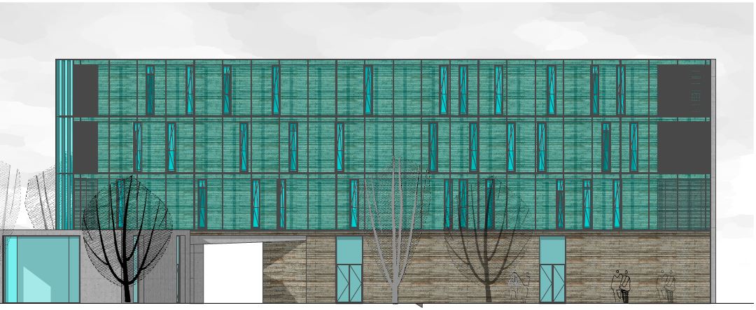

Hola amigos quería ver opiniones sobre como trabajáis en las presentaciones.
1.genero el pdf (directamente desde la opción de nemetscheck de exportar a pdf , me sale con mayor calidad que con adobe pdf o pdf creator plus). no pongo textos
2.lo exporto a corel le pongo textos y lo adorno un poco.

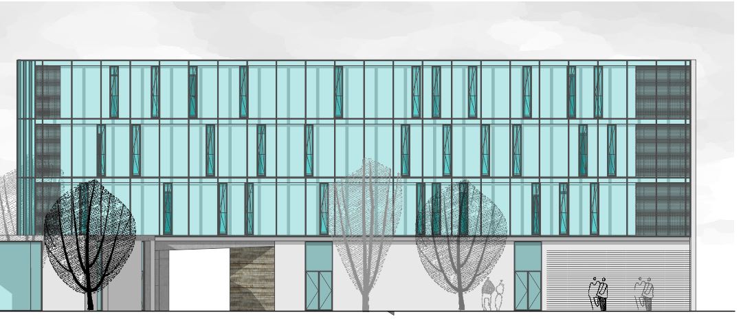

El problema viene ahora ,esto estaba perfecto antes pero ahora he introducido texturas en los alzados y al exportarlo a corel cambia mucho... tanto que las texturas no se me exportan!!.
La cuestión que veo seria saltarme el paso de exportarlo a corel y tratar los textos en allplan , pero el editor de textos no se si es cosa mía .... o en allplan es una castaña xdd. Lo que quiero hacer y creo que es imposible es una vez esta el texto pinchas sobre el y te sale un cuadro así pincho en este recuadro y voy cambiando el espacio que quiero que ocupe sin que cambien sus propiedades , no se si lo he explicado bien .
