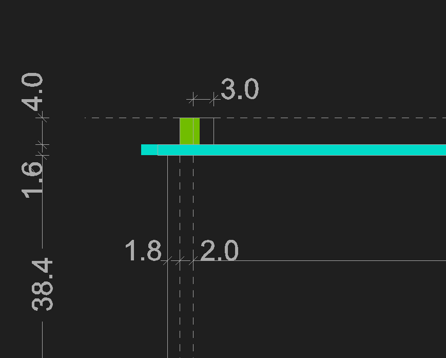

Hola a todos y gracias por leer este post, tengo un pequeño gran problema:
La layer de las cotas esta visible y bloqueada pero lo "divertido" para no decir otra cosa es que tengo que usar la herramienta (Modificar puntos ) para mover un rellero que no esta en su sitio y al usar esta herramienta no solo me modifica el relleno sino que tambien las cotas, si estan bloqueadas, que esta pasando !!!
El dibujo esta bien las cotas en su sitio solo quiero mover solo el relleno y que las cotas se queden donde estan se puede hacer de mil maneras solo quiero saber a que .... les pasa a las cotas porque si e bloqueado la layer sera por alguna cosa no ?

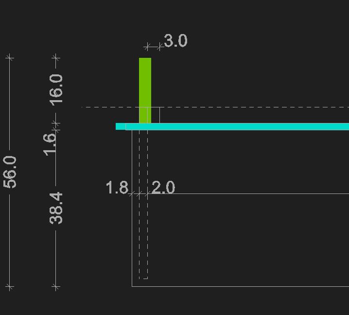

La primera es como esta ahora todo bloqueado y visible menos el relleno y la segunda modificando el relleno.
La cota del elemento verde que hacia 4 pasado a 16 .

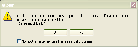

PUEDE TENER ALGO QUE VER EL BOTON ( CONTROLAR ACOTACION) ?
EN OTRO ORDENADOR ME DEJA ESCOJER ESTO, EN EL QUE NO ME DEJA DONDE LO PUEDO ENCONTRAR?

Todo solucionado !!!
NO MOSTRAR ESTE MENSAJE HASTA SALIR DEL PROGRAMA
Esta era la solucion, pero como en el ordenador que trabajaba no me salia el mensaje pues pasa lo que pasa, que te cres que es el programa y en verdad es el lagarto que lo utiliza que en este caso soy yo.

Pues no se como habras hecho las cotas, pero ese mensase solo sale con acotacion automatica (boton acotar muros del modulo de arquitectura).
Si lo haces con el modulo Acotacion eso no te puede ocurrir jamas

ALGUIEN LO PUEDE COMPROVAR POR FAVOR , CRAR UNA LINEA Y ACOTAR CON EL MODULO Modulos genericos - acotacion (QUE LAS COTAS SE QUEDEN EN UNA LAYER BLOQUEADA) Y CON LA HERRAMIENTA MODIFICAR PUNTOS MODIFICAR LA LINEA Y TE APARECE EL MENSAGE.

Pues tienes razon, el cuadro sale con cotas normales tambien 😯 😯 .
De todas formas, si le dices NO, te las deja quietas; aunque es curioso
