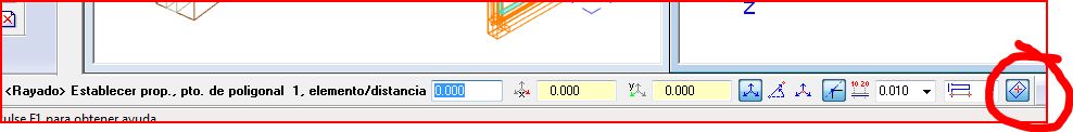

Alguien me puede explicar como activar esta opción?.
No me reconoce los contornos cerrados a la hora de reyar, sombrear, etc
Respondido : 14/05/2012 3:36 pm
Tienes que tener activado la casilla de la imagen:
Respondido : 14/05/2012 6:20 pm

Hola a los amigos del foro de Allplan... A mi me sucede que aun teniendo activada esta casilla... si hago un acercamiento se nota que el rayado no ha considerado el contorno, la mayor parte de errores ocurre cuando tengo una spline o varios circulos que se encuentran a la vez... También tengo otra pregunta; donde se puede reducir el número de decimales... cuando hago una linea y luego quiero comprobar su longitud aparecen mas de 20 decimales... algo que molesta mucho... gracias de antemano..

A la hora detectar automáticamente un contorno lo que creas, en realidad, es una poligonal cerrada. Podemos definir el nº de elementos que queremos que compongan esta poligonal (desde 36 a 360) o seleccionar la flecha máxima (la distancia máxima entre la linea curva origen y cada uno de los lados de nuestra poligonal). Estas opciones las tienes a la derecha del botón de detección automática de superficie.
