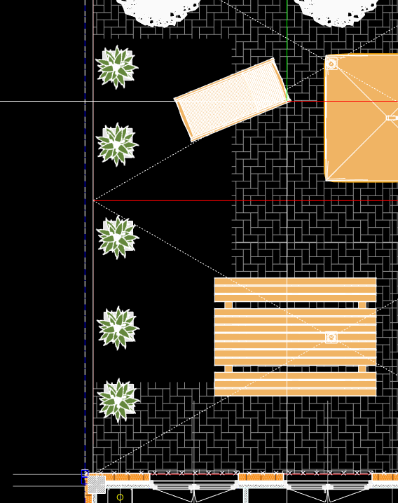

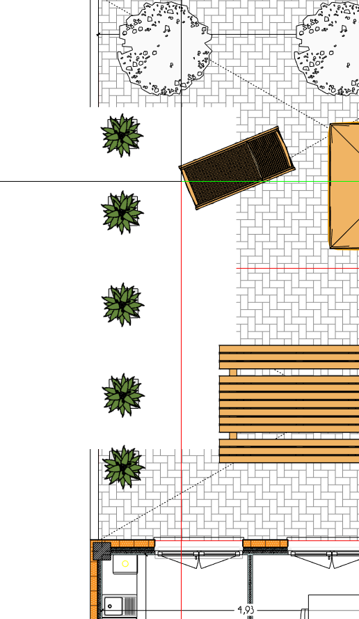

Después de darle bastantes vueltas al asunto, he encontrado una solución parcial, pero bastante aceptable para este asunto.
He creado una trama con un texto. Cualquier letra. Se puede. En el panel de propiedades, selecciono "color del fondo" para el texto. Se genera un relleno. Se puede borrar el texto y queda el relleno. Se amplía el relleno a todo el área del patrón de la trama, se bautiza y se guarda. En mi caso "FONDO", usando el número 162 que estaba libre.
Yo trabajo con el fondo del modelo negro desde siempre. Creo que gracias a ello no estoy ciego tras 28 años delante de una pantalla. Esa trama cambia de color entre el negro y el blanco, con el color del fondo, dependiendo de si estamos viendo el modelo o las composiciones de planos. Ajustando la prioridad (o el DRAW_SEQ si se utiliza en un smartpart) se consigue que se sitúe entre lo que queremos tapar y lo que queremos que se vea, de manera que una macro de un mueble, por ejemplo, puede ocultar un tramado aplicado a un elemento constructivo o a otra trama, sin necesidad de recortarla.
Si trabajas siempre con el fondo blanco, no necesitas algo así. Te vale con un relleno blanco. Si el fondo no es negro ni blanco, la cosa no funciona. Habría que probar a crear el patrón con el color del fondo que estemos utilizando.
Adjunto una prueba. He tramado un rectángulo que oculta la trama de un forjado, sobre el que se visualizan los muebles.
Espero que a alguien le resulte de utilidad.
