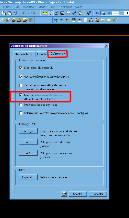

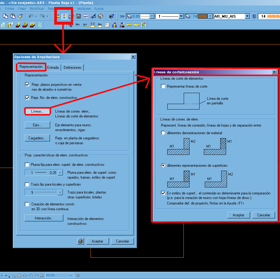

El tema de la intersección se me ocurren dos o tres cosas por las que puede ser.
1 Porque estén los muros en distintos archivos y por eso no interactuen.
2 Que en la configuración de las interacciones ( que se accede en el Semaforito, el icono de los puntos rojo-amarillo-azul) entras en ARQUITECTURA y aquí tienes que tener activado, en la pestaña DEFINICIONES el cuadro intersección entre elementos de distintos niveles.
3 Que en esa configuración de Arquitectura, en la pestaña REPRESENTACIÓN, entra dentro de LINEAS ( como pone en la imagen 2) y ahí, mira si tienes puesto el criterio de interacción y linea de los elementos constructivos.
Espero qeu con eso se solucione. Sino es raro que no se unan. compruebalo tambien con el comando unir muros.

No tenía activada la pestaña de intersecciones de elementos con otros de niveles inferiores.
Espero que funcione, junto con la otra activación.
No sabeis cuanto os agradezcos las ayudas.
