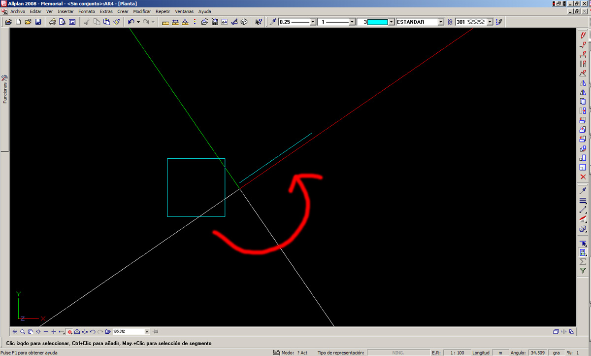

Hola. Perdonad que os acribille últimamente a preguntas. Quisiera saber cómo se puede actualizar la vista a un nuevo eje de coordenadas para trabajar con ese nuevo sistema de referencia centrado en la pantalla.

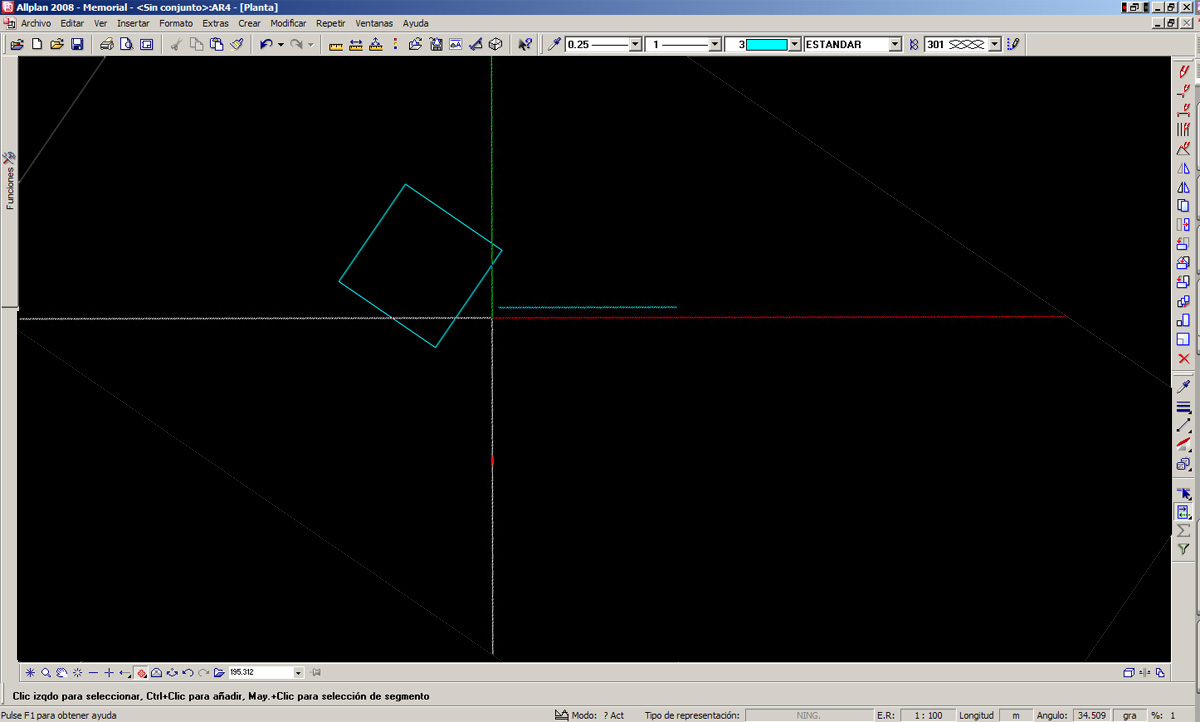

Hola Gilberth. La imagen anteriormente representada era una planta. Más que girar todos los elementos que la forman, desearía girar los ejes de coordenadas: si por ejemplo tuviera una planta de un edificio -o un plano urbano, más "pesado"- y quisiera trabajar con orientación N-S no querría girar el edificio, sino rotar tan sólo el sistema de referencia (aunque el resultado efectivamente fuera el mismo: que los elementos estén "centrados" en la pantalla).
Te envío una segunda imagen, que representaría el resultado buscado. La fotografía está manipulada voluntariamente para conseguir el efecto; no lo he hecho en Allplan.
Respondido : 17/10/2009 3:54 am
Representación girada de planta
Pero a veces da "problemillas", puede ver que en el foro alguno ha tenido algún problema con ese tipo de representación
Respondido : 17/10/2009 11:50 am

Gracias, BLACKBEARD, ésa era la función que buscaba. Un saludo.
