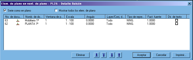

Yo lo hago de la forma que Allplan trae, a mi entender, para eso.
Incorporo los dos archivos ( por ej: Mobiliario 1 y Planta 1)
Ahora procedo a hacer una ventana en el plano, y selecciono los dos archivos, y hago la ventana.
Ahora, hay una ventana y no 2, de forma que si damos doble click con el botón Izquierdo, y MAYÚSCULAS presionada a la vez, nos sale la ventana que te adjunto. Y ahí, con las flechas subes o bajas para elegir el orden de los archivos a la hora de superponerse.
Respondido : 02/10/2008 3:12 pm

Muchas gracias microjondas, la respuesta que buscaba era exactamente la que me ha mandado Marta:
el Icono directamente sin tanta historia : Listar elementos de plano,

Micro, y por que haces una ventana de plano?? Sin ventana de plano funciona igual ❗
Bueno, no siempre hago la ventana, sino cuando hay un archivo encima de otro y quiero que sea al revés.
Porque la ventana esa de los archivos solo me sale cuando hago la ventana de varios archivos, no conozco otra opción

microjondas: la mejor solucion es la de clicar el icono ( Listar elementos de plano ) y despues TODO, con un solo click lo tienes todo a mano.
No hombre micro!! Esa ventana sale con el icono Listar elementos de plano del modulo planos. No hace falta q hagas una ventana de plano para eso.
Respondido : 03/10/2008 2:52 pm
Pues si, tienes razón. Ahora que lo dices, alguna vez lo he hecho, pero como normalmente me sale bien, lo uso muy poco.
