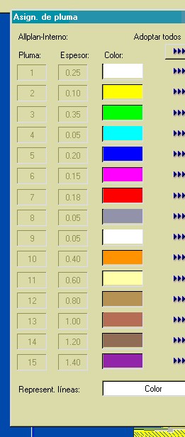

Respuestas: 30
Bueeeenassssss
Otra preguntilla:
¿Se puedeen cambiar las asignaciones de pluma de Allplan -Interno?
es decir, en la asignacion de pluma la parte de la derecha.
como se ve en la imagen
muchas gracias
Ciudadano 0

 Ciu
(@ciu)
Respuestas: 30
QUERIA DECIR LA PARTE DE LA IZQUIERDA PERDÓN!!!

cIU, SI SE PUEDEN CAMBIAR, solo necesitar ser administrador del programa, tienes que entrar en Extras, en definicion de elementos, y en definicion de plumas, ahi lo cambias. 😉
