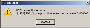

me ha aparecido un mensaje de error al hacer el pdf de unas fachadas, el problema lo tengo en degradado y en otro archivo de imagen pixel.
En la composicion de plano tengo dos fachadas, con mas o menos lo mismo, en una fachada no tengo ningun problema y en la otra me da los problemas antes descritos (despues de hacer la pertinente comprobacion de archivo por archivo, y convertirlo a pdf).
En un archivo tengo, en la facahada que me sale bien, un degradado en ventanas, pues en la otra fachada este degradado me da problemas al pasar a pdf.
Respondido : 21/04/2008 3:04 pm
La solucion que me ha recomendado "Marta" ha sido en pasar a TIFF, es lo que he hecho de momento para solucionar el problema.
Respondido : 21/04/2008 7:27 pm
