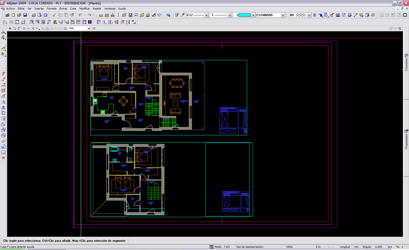

A ver si me podeis ayudar.Cuando me dispongo a hacer ni composición de planos para imprimir,me surge un problema con los elementos de plano.

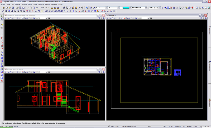

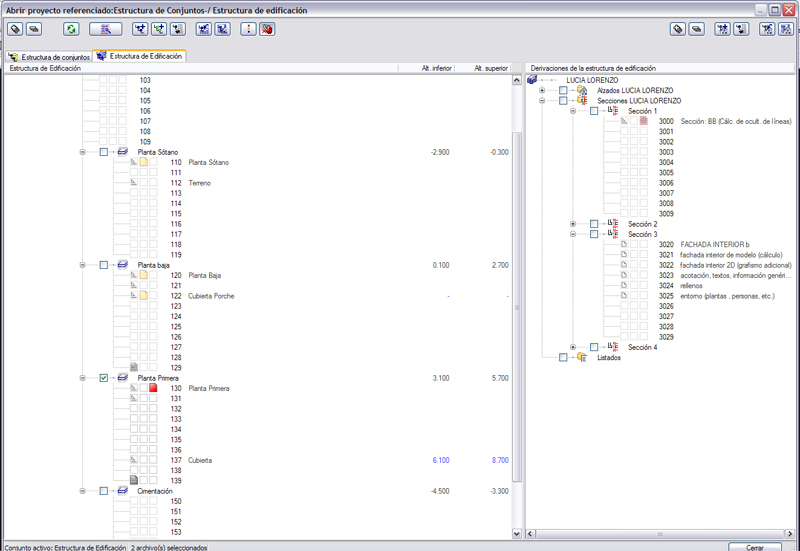

Resulta que yo tengo una casa de 3 plantas y quiero poner la planta primera conlas superficies y resulta que más abajo de la planta primera tengo un tejado de un porche que también está seccionado y este a su vez está en un archivo distinto y también se me debería de ver lo que hay debajo de este tejado y no se como hacerlo poniento los distinto elementos de plano.

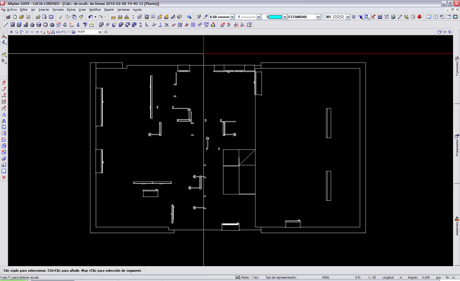

La opción que me debería de salir,seí haciendo una sección horizontal a una altura determinada y ya me saldría,pero me sale una cosa muy rara.
Pongo unas imágenes para que se me entienda:
en la tercera imagen se ve como es la casa y la línea azul es por donde quiero hacer el corte para la planta primera y lo que quiero representar el tejado del porche secionado y si el corte fuera más abajo quiero que se me vean las escaleras

El reultado de la seccion horizontal es un poco curioso porque no me representa un serie de cosas.
ver si alguién me puede decir algo sobre este tema.

A ver,a lo mejor no me he explicado bien,pero si yo quiero representar la planta bajocubierta,el corte de una planta se hace a 1 por lo tanto si quiero representar ese corte en la representacion de la planta se me tienen que ver las dos cubierta seccionadas y en la parte de el salón se me tienen que ver las escaleras.
La pregunta es,como hago esto,al hacerlo con elementos de plano,ya que si lo hago para que se me vean las dos cubiertas,se hacerlo porque están en distintos archivos y van todos seguidos.

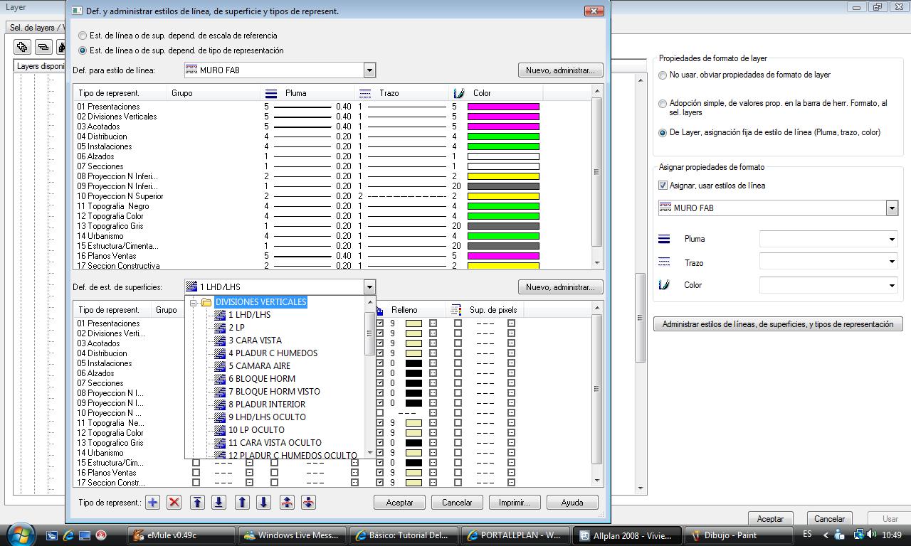

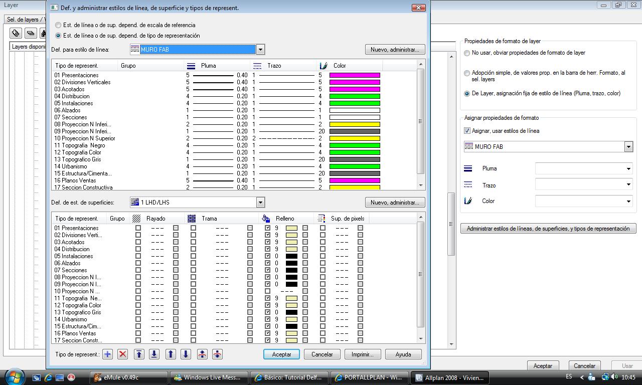

Hola, lo hago con mucha paciencia, espero que tengas al menos una pequeña base de lo que son representaciones, me refiero a saber con configurar en las layer el como se tiene que ver un muro por ejemplo para su representacion en planta, seccion, alzado... pues al igual que los muros tendrias que hacerlo con casi todo lo que vallas a usar para el proyecto, yo tengo por ejemplo varios tipos de muros, divididos en tres independientemente del material del muro, los separo tambien en si son muros de suelo a techo, de suelo a una altura determinada, o de una altura determinada a techo, luego todos aunque tengan camara de aire o lo que sea, estan rellenos de solido de color, si no quiero que represente color, pues lo pinto de blanco, con esto tapo lo que pueda haber bajo el muro, las solerias igual, con esto tendrias una planta que tendra sus lineas y a la vez rellenos de color que te taparan cualquier cosa que coloques bajo esta planta, asi si tienes la planta alta, en la representacion de planos pones al baja en nivel inferior a la alta, la alta te tapa lo que este bajo ella, asi veras la parte de construccion de planta baja que sobresalga de la planta alta, no es que esto resuelva en su totalidad el problema, porque para algunos casos igual no te sirve, pero para los casos mas normales, creo que es la mejor solucion, al menos con los conocimientos que tengo yo, que son solo los de un curso de iniciacion de una semana , yel haber praticado unas 3 horas diarias por mi cuenta durante un año en mi casa, para poder realizar los trabajos en el estudio con una fluides medio decente. lo que si te digo que para generar toda las representaciones que tengo en la actualidad, perdi algo como 80horas o mas, y aun solo tengo para plantas y alzados, me queda para topografia, instalaciones, secciones constructivas, estructuras... asi que armate de paciencia. tambien te digo que lo hice primero a modo de prueba, en un proyecto nuevo en el que la representacion la puse como privada del proyecto, para no reventar los proyectos ya realizados que estan por estudio, una vez termine las pruebas, pase los proyectos a privados y genere las representaciones en estudio.

te pongo una captura de pantalla, no te puedo poner todo el entramado de las representaciones, pero igual te da una idema, mas aparte cada cual tendra sus gustos y necesidades, asi que tendras que currartelo a tu gusto
