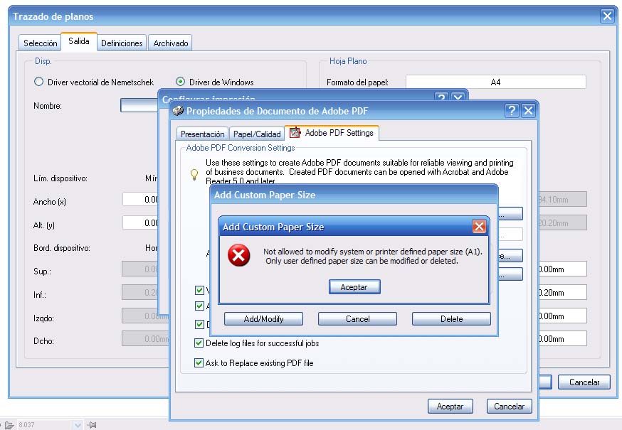

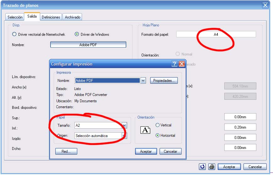

QUIERO PASAR A PDF CON UN ESCLA DETERMINADA Y UN TAMAÑO DE HOJA PERO NO ME DEJA.PASA ESTO YO SELECCIONO UNA HOJA Y LUGO EL PONE LO QUE QUIERE

Hola, yo para los PDF no lo hago asi, yo monto el plano, con su configuracion de ploter, plumillas.... luego para el PDF pulso el icono de exportar archivo a PDF, el solo toma la configuracion de la impresio del ploter adaptada a PDF

Exacto tal y como dice Genaro, lo suyo no es usar una impresora PDF, sino que te montas el plano, le especificas plumillas o perfil de trazado (más rápido y útil) y le das a "Exportar PDF" el resultado es la lámina tal y como la has configurado, a la escala que querías y con la visualización en el PDF de colores y grosores tal y como se imprimiría en el ploter. Yo suelo hacer estos PDF cuando pasos los planos a Autocad para que así quién lo reciba tenga una buena referencia.
