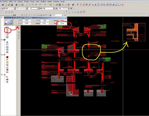

Es decir lo que quieres es solo ver la parte de la cocina en la composición de planos. Pues entonces ya tienes la solución.
Si quieres un detalle de un dibujo, por ejemplo de una sección de 1:20 un detalle a 1:10, lo puedes hacer en el mismo archivo con "ventana de detalle" y luego modificar como lo necesites.
Ojo con la opción de entrada porque si eliges "zoom" como en el ejemplo de borra el original. Para que se queda el original hay que elegir "normal".
Con "original" se puede recuperar el original que desaparece con zoom.
