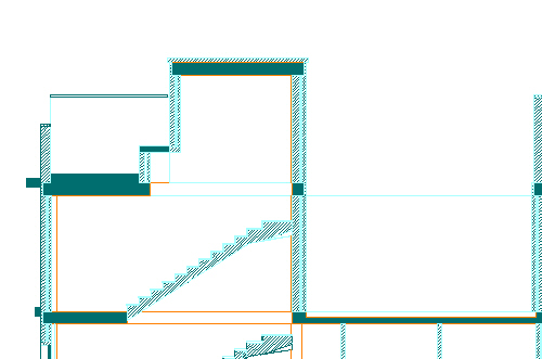

Muchas gracias por vuestra respuesta, el tema de los muros esta solucionado, pero ¿ Que me decís del vano?
Mi problema es que tengo que solventar una cabezada en la última planta. para ello hago un hueco en el forjado de cubierta, y un vano en el cerramiento del castillete como veis en la foto.
Muchas gracias a todos.

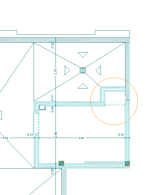

y esta es la visualización en planta, en la que no querría que apareciese el vano.

Yo si lo entiendo porque me pasa a veces con dobles alturas y similares, teniendo en cuenta que en Allplan tu "modelas", puede que el modelado correcto del edificio no corresponda con lo que a ti te gustaría que apareciera en planta, por lo que a veces hay que recurrir a argucias.
Probablemente esto se soluciona con secciones horizontales, pero la realidad es que no conozco nadie que use las secciones horizontales para representar las plantas en plano.
