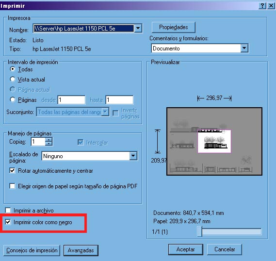

En impresión preliminar, lo primero que te pone en la parte superior es a que escala lo quieres. Vamos, es mucho más rápido que en el apartado de planos, que tienes que montarlo para hacer una previa. No se, yo solo monto en planos lo definitivo o una prueba de algo.
De todas formas, si tienes el Acrobat Profesional, con el si tienes la opción para imprimir colores en B/N, que es lo que tu buscas
Respondido : 03/06/2009 11:30 am
o0o
 o0o
(@o0o)
Respuestas: 410
AAAAAAAAAAAAAAAHHHHHHHHH !!!!!!!!!!!!!!!!!!!!!!!!!!!!!!!!!
microjondas AAAAAAAAAAAAAAAHHHHHHHHH !!!!!!!!!!!!!!!!!!!!!!!!!!!!!!!!!
Llevo no se cuantos años trabajando con acrobat y te juro que nunca nunca habia visto este puto boton , es justo lo que necesitava !!!!!!!!!!
Muchisimas gracias microjondas !!!!! 😆 😆 😆 😆 😆
Respondido : 03/06/2009 11:41 am
