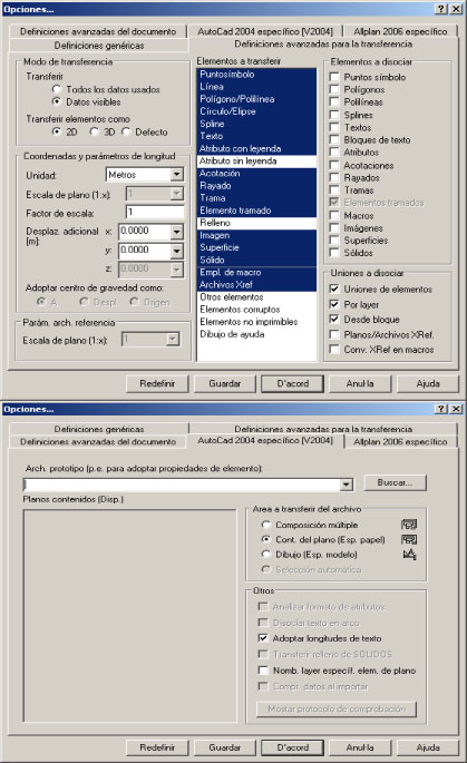

Bueno mas o menos ayer pude coseguir algo, que no pasara el dibujo de ayuda, (en todo momento tenia la casilla desactivada) pero aun asi lo transferia, en cuanto a tramas las substitui todas por las tipicas rallitas para que autocad se enterase.
Ahora despues de todo me quedan las lineas dobladas, unas encima de otras, estas son solo las lineas de la paredes (muros compuestos).
Haber si con un poco de tiempo lo consigo.
Dejo el adjunto para que veais lo que he hecho.

No se q quieres decir con...
"Ahora despues de todo me quedan las lineas dobladas, unas encima de otras, estas son solo las lineas de la paredes (muros compuestos).".
Lo q si te doy es una recomendacion de los parametros q has puesto.
En la segunda pestaña, en adoptar longitudes de texto, yo la desactivaria, pq eso proboca q acad ponga los textos en Justificado, y si tienes q cambiar algun texto, se te deformara. Lo mejor es no activar la casilla, asi el punto de ref del texto en acad es el mismo q en Allplan.

Cuando exporto muros, las lineas que comprenden los muros aparecen como una linea encima de la otra (dobladas ). 🙁
Gracias por tu consejo del texto, la verdad es que no tengo NPI de autocad, poca cosa y de momento me sobra. <Los planos son para los colaboradores, y más que nada es para pu++arles lo menos posible.

- Primero tenemos que exportar el plano con las siguientes opciones: En la pestaña Definiciones Genéricas elegimos Datos visibles y transferir elemento como 2D. En la
pestaña Definiciones avanzadas seleccionamos Macros y bloques de texto en Elementos a disociar y Uniones de elementos en Uniones a disociar. Ahora en la pestaña
AutoCad especifico seleccionamos Dibujo (Esp. modelo) en Área a transferir del archivo.
Como resultado tendremos un archivo-dwg principal vinculado a otros XREF (uno por cada elemento de plano insertado en el plano).
- Como segundo paso elegimos un archivo de dibujo normal vacío en Allplan y reimportamos estos datos. En la pestaña Definiciones avanzadas en Uniones a disociar tenemos que seleccionar
Conv. Xref en Macros.
Ahora tendríamos nuestro plano como un dibujo en un archivo de dibujo de Allplan y podemos exportarlo normalmente a archivo-dwg. El resultado sera un archivo-dwg con el plano en espacio modelo
pero todos los elementos conservan su naturaliza (acotaciones....).
