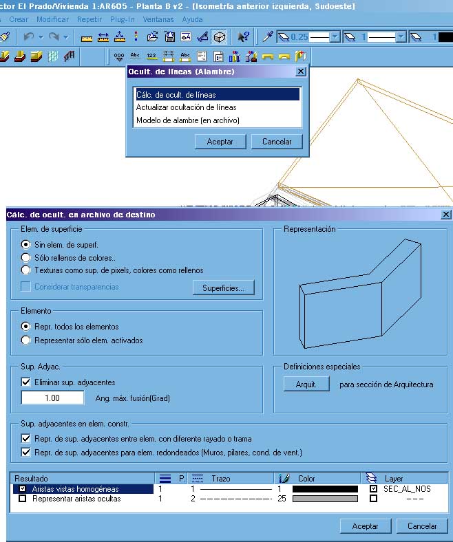

Pues rápidamente te doy dos formas un poco a las bravas.
La primera, si el proyecto es ortogonal, darle al icono de visualización, y le pones desde la vista te interese ( frontal o lateral, como veas) y haces un ocultado de linea a archivo, y te sale. Ya sólo lo tienes que guardar en el archivo de destino que quieras y lo retocas si hace falta.
La segunda es para cuando el proyecto no es ortogonal. Haces una sección pero desde fuera de la vivienda, de forma que sea paralela a la misma. Luego le das a ver sección, y una vez visualizada, haces una ocultación de linea a archivo y lo grabas en el archivo que quieras y ya lo retocas o no.
No sé cual es tu nivel, así que si no entiendes algo dilo.

Primero, todavía no hemos entrado en montaje de planos, esto es para generar archivos.
Le tienes que dar al botón de ocultación de lineas. Tu sigue paso a paso de arriba a bajo como sale en la imagen que te adjunto.
Una vez lo hayas hecho, te saldrá una nueva ventana con la ocultación de lineas hechas. A esa ventana, le das a la X de cerrar, y te pregunta si desea guardar el archivo. Le dices que SI, y luego le dices en que archivo se guarda. Y ya solo tienes que ir a ese archivo para retocar la lineas.
Después de todo eso, te tienes que ir al apartado de montaje de planos y elegir los archivos, la escala, las capas, e ir maquetando.
