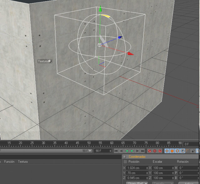

Mira el adjunto, las texturas de las dos caras son independientes, y ambas en la parte baja verás que están en la "Y" 70 en la ventana Coordenadas............
Y coinciden las llagas entre moldes perfectamente......
