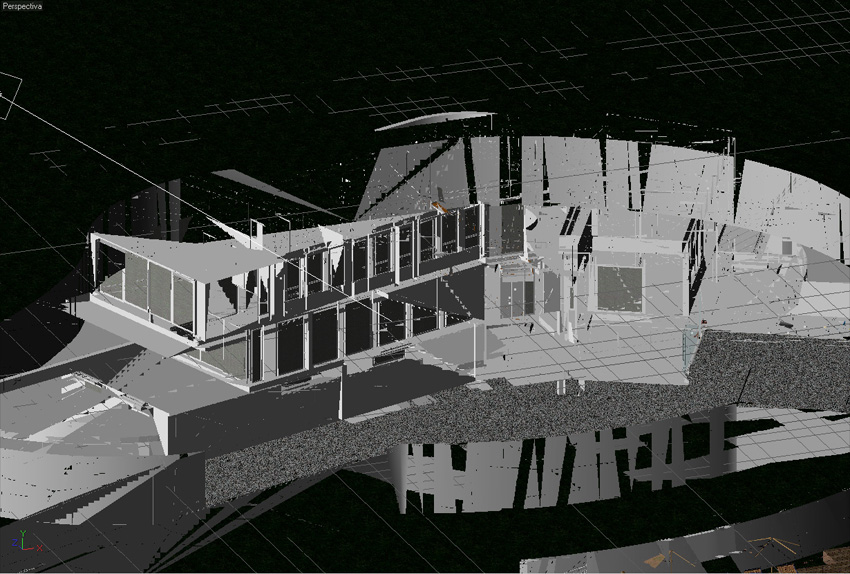

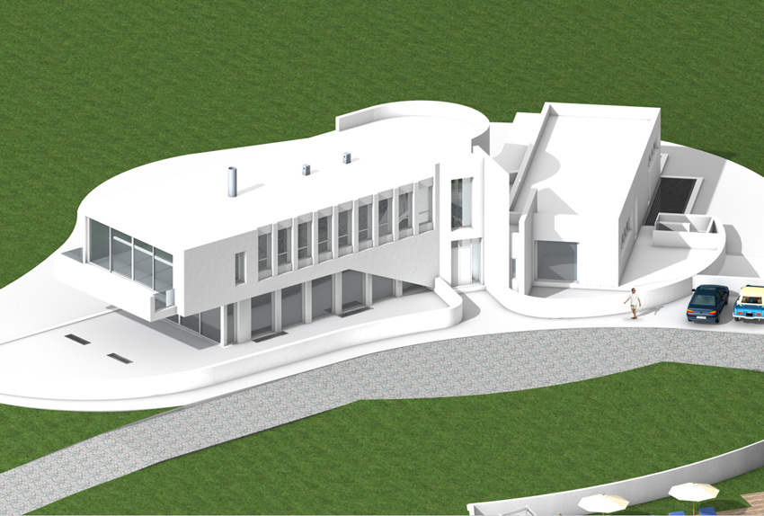

Hola, pues eso, que en la vista perspectiva, el modelo de la V11 no entiendo por qué pero se rompe todo y no consigo ver nada, sin embargo hago un render de esa misma vista y sale bien, el modelo está bien, es la vista que no se ve bien, es como si fuese un error de tarjeta gráfica o de configuración, el caso es que no consigo arrreglarlo, los parámetros que tengo son, cámara perspectiva, sombreado Gouraud y alambre, ¿alguna sugerencia? Gracias.

Se me olvidaron las imagenes...

Es un tema de refresco de la tarjeta gráfica. Cuando llevas un rato trabajando en modo perspectiva, sobre todo si has hecho varias veces zoom cinematográfico (osea, acercarte sin acercar la cámara, o alejarte sin alejar la cámara) le da un yuyu y termina por mostrarlo muy mal.
Se corrige refrescando, osea que cambias a vista paralela y luego a vista perspectiva de nuevo y se ve bien. Si sigue haciéndolo mal es que la gráfica no da más de si.

Más datos.
Mira bien que longitud focal tiene la cámara que estás usando. Si es muy alta es muy normal que te lo muestre así de mal (no así en el render). Cuanto más cerca de 36 (cámara convencional) mejor lo hace normalmente y más dificil es quedarse sin memoria en la gráfica.
Si estás usando la cámara del editor, puedes saber si estás en dichas circunstancias, creando una cámara, que por defecto se pone en la posición actual. La creas y si tiene un longitud focal muy alta, ya sabes porqué te está haciendo esto.
Una longitud focal muy alta es lo mismo que tener la cámara muy lejos y usar el zoom para acercarte. Hace que las fugas sean menores, obviamente y la imagen es poco creible.

Pues va a ser eso, porque si cambio de vista ya no lo hace, de nuevo muchas gracias por tu ayuda, un saludo.
