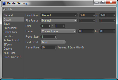

Y como puedo cambiar el frame rate? tengo una version antigua a la tuya.

Vamos a ver, para hacer una animación tienes que tener en cuenta diferentes parámetros, si es por hacer pruebas, cualquier cosa te puede valer, pero si es para publicar en web o hacer un dvd con tu animación, el Frame rate, tendrá que tener unos valores correctos, 25-30 fotogramas por segundo.
Se puede modificar en Render Settings - Parámetros de Render.
