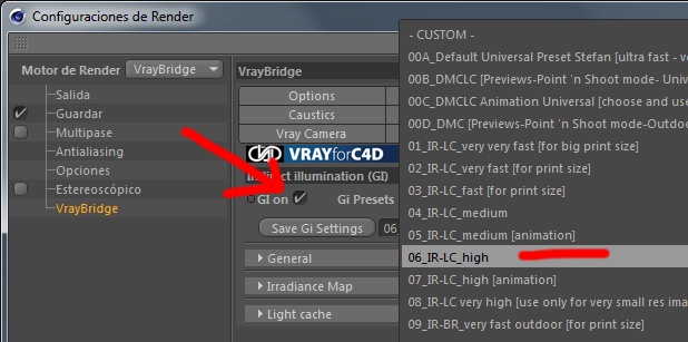

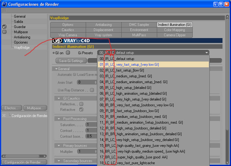

Una preguntita, ¿que significan estos valores? (ver imagen).
Tengo que hacer un render de una fachada en detalle, ocupa unas cuatro plantas.

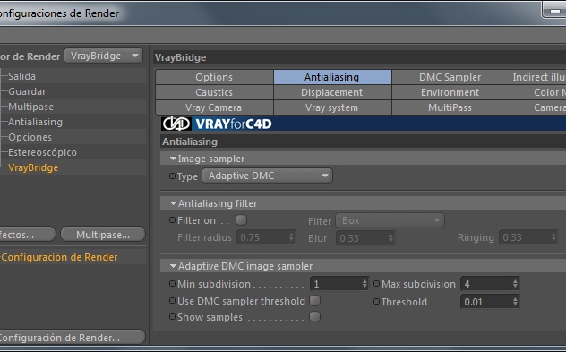

Que tipo de valores me recomdendais, asi como tambien el tipo de antialising, (en vray).
La imagen tiene que ser en alta calidad, y los valores en base del c4d v.13, (la imagen que he subido es de la v11)

Son agrupaciones de parámetros recomendados. Para imagen final de exteriores yo recomiendo el 6 (de la última versión de vray, no la que sale en tu captura de pantalla). Eso si, una vez seleccionado, yo activo ambient oclusion con los valores por defecto (aumenta poco el tiempo y mejora un poco).
En cuanto al antialiasing, yo uso el que trae por defecto y me va bien.

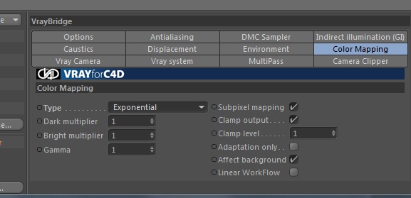

Y en color mapping yo uso exponential 1-1 (es más bonito casi siempre linear, pero también tarda más y es más fácil que tengas problemas de excesivo contraste). Yo uso exponential y luego juego un poco con en el contraste fotosopeando...
