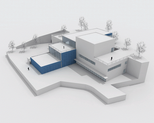

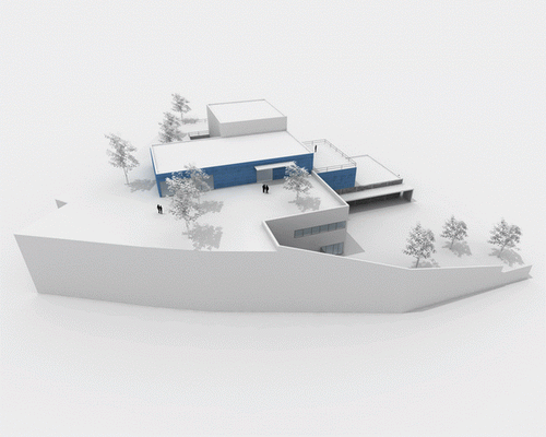

Mira yo estilo maqueta he hecho alguna cosilla, casi sin tiempo y con los conocimientos tan excasos que tengo de CInema pero que con la ayuda de gente como pperezu se va llevando poquito a poco, te dejo alguna imagen para saber si es eso a lo que te refieres con lo de las maquetas

Gracias "Chino", si, algo asi pero no del todo ... si miras en la Galeria tengo algunas "maquetas" en blanco y en madera pero no terminan de tener el aspecto que yo pretendo. No se si habeis visto el anuncio que ponen en television es justo la idea que tengo y tambien en la nueva serie de "aqui no hay quien viva" utilizan en la presentacion algo parecido.
