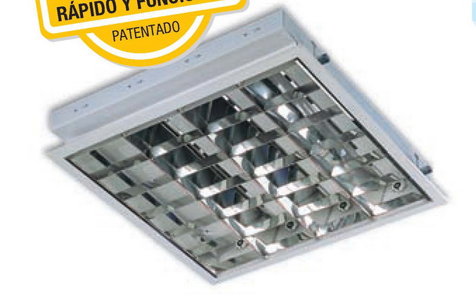

Muchas gracias Pablo con eso estoy de ahí que modelé todos los muebles fuera para poder usar los que quiero y meter solo cubo así veo lo que se ve y lo que no y me quedo con lo que me interese, el tema de la iluminación real ya se que es imposible tengo que meter las luminarias correspondientes pero no se muy bien que tipo de luz usar para ellas, las luminarias son como las de la foto, las modelé, y consigo que den la sensación de encendidas con un material liminosidad y algo de fosforencencia pero me falta la luz que ilumine, necesitaría una luz área en forma de rectángulo?, es que con la iluminación artificial me pierdo un poquito
Respondido : 05/11/2012 9:34 pm
Yo te recomiendo que uses las luminarias modeladas como decoración. Es decir, que ya que te la has currado, las pones y que se vean como que iluminan, con sus fluorescentes con luminosidad y tal. Con eso parecen que iluminan y quedan elegantes.
Luego colocas un plano del tamaño de toda la luminaria unos milímetros por debajo de la misma, le aplicas un material con luminosidad, pero SOLO en el lado frontal. Es decir, que cuando lo aplicas al plano, le pones proyección la que te apetezca (en este caso da lo mismo, cúbica por ejemplo) y debajo de la proyección donde pone lado, en lugar de "ambos" pones sólo "frontal". Te aseguras que el plano tiene la cara frontal mirando para abajo y le aplicas al plano la etiqueta composición, activando unicamente "visible por la IG".
De esta manera tan sencilla estarás iluminando con planos, y viendo la luminaria y tal. Luego podrás tantear la cantidad de luz necesaria subiendo el valor de dicho plano invisible 😉

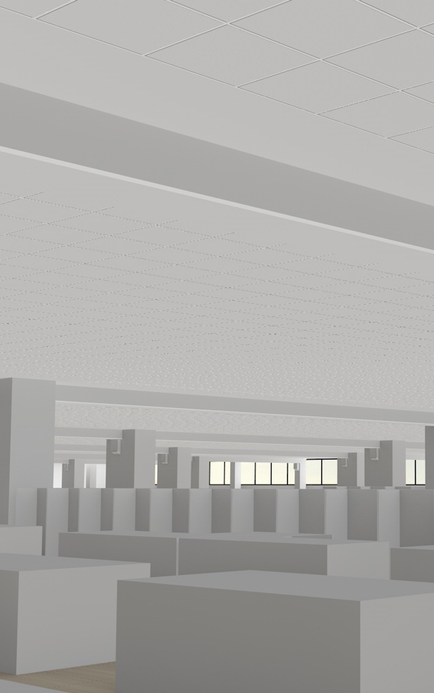

Más o menos así queda el interior con los muebles simplificados con cubos para poder moverlo bien. A hora está el problema de iluminar este espacio con sol y cielo, no se definen bien las aristas y demás geometrías del modelo, e imagino que es por no tener un equilibrio entre sol y cielo o puede ser motivado por la falta de luces interiores, esto último no lo creo porque luz entra de sobra. En fin ahora que medio he resuelto el tema del tamaño toca empezar con el de la luz y los materiales porque el falso techo lo he hecho con el shader ladrillo y no me acaba de convencer mucho, a ver que voy apañando ahora que por lo menos tengo ya bastante modelado

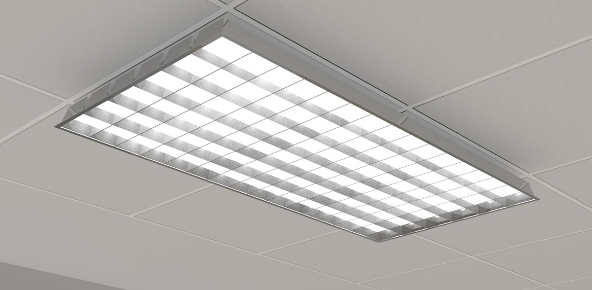

Que tal veis la luminaria así???
