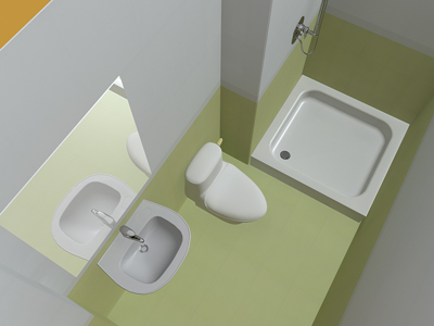

Hola, buenas, os cuento lo que me pasa, supongo que es porque sera el primer renders qu ehago con cinema 4D y no lo conyrolo aun muy bien, pero tengo dos grandes dudas:
La primera, yo trabajo con allplan con colores, siguiendo los consejos de los monstruos de este foro asi como los del foro de C4des, para cuando los pase a C4d, tengo todos los colores separados, pero cuando le doy una textura a un color, me sale muy grande, ya que abarca todos los locales qu tienen ese color, y la unica manera que he encontrado de ir cambiandolo, es uno a uno, no se si se puede en la configuracion general de la textura, de es aamnera ahorrar tiempo,
La otra es la puñetera configuracion del render, he estado todo el fin de semana empamandome de las revistas que en el foro de C4ds Magacin, probando de una manera y de otra, pero no consigo sacar una iluminacion para hacer una seccion de planos de venta ¡¡¡Alguien me puede sacar de esa locura!!! que em diga que luces debo de poner y que configuracion de renders hay que poner, porque es para volverse loco!!!!!
Gracias de antemano, y un saludo a todos. 😥

Sigo sin pillar lo de la configuracion del render y las luces, siempre s eme quema o me dala sensacion de que e sun dibujo a mano 🙁 😥
Respondido : 17/09/2007 6:23 pm
Que tal va esto? voy bien, o sigo siendo un cabezota?
