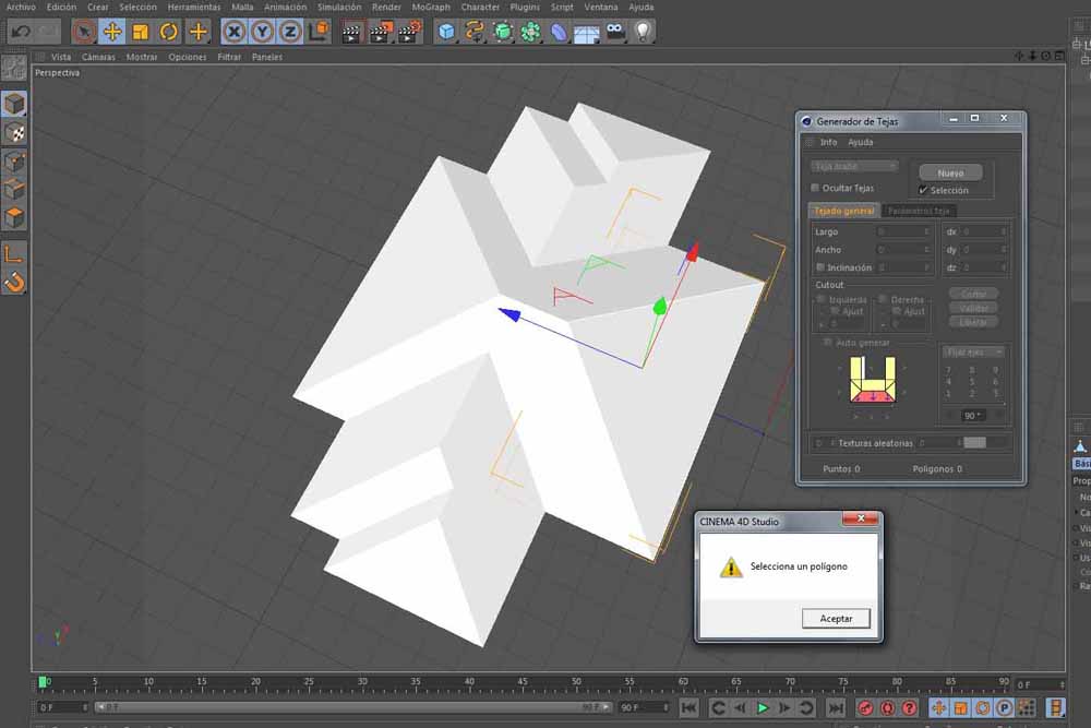

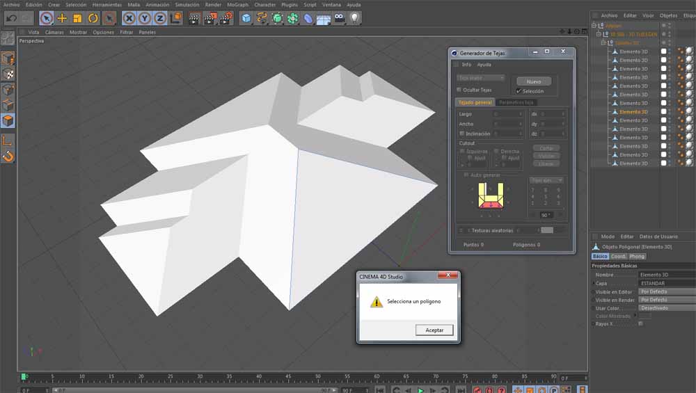

Hola, no consigo que me funcione el plugin, me dice que seleccione un poligono y lo hago pero no sale ... creo que lo hago bien ... seguro que no!

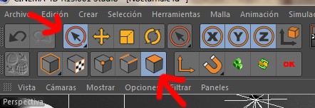

No puedes seleccionar un polígono si no estás en modo trabajar con caras 😉 obviamente...

Bueno, realmente son caras, superficies 3d de allplan

Bien, te cuento.
Seleccionas esa cara (estando en modo trabajar por caras) y se iluminará de amarillo. Entonces en el plugin activas la casilla "selección" y das al botón nuevo. Entonces te genera un nuevo objeto que son las tejas, con su etiqueta. Puedes cambiar en tiempo real los valores de las tejas a tu antojo...
Cuando esté a tu gusto, das a cortar y a validar y ya tienes ese paño de tejas puesto.

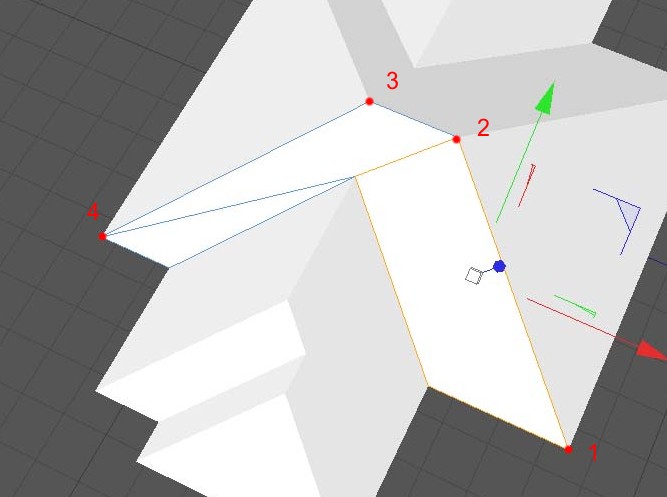

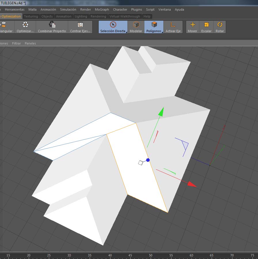

Bien, mas o menos ... pero en este caso como lo hago ... perdona mi ignorancia

No es fácil de contar así, en un foro. Necesitaría hacer un videotutorial sobre el tema. En este caso, la cubierta no es demasiado compleja, y ese faldón se podría hacer muy fácil, pero convendría contar como se hace en todos los casos.
Verás, el problema del plugin es que SOLO trabaja con caras. Es decir, que sólo pone tejas a triángulos o cuadrángulos. Esta primera limitación significa que TODOS los paños en los que vamos a poner tejas tenemos que convertirlos a triángulos o cuadrángulos, para que ponga las tejas sobre el total y luego recorte.
En este caso concreto, tendrías que hacer un cuadrángulo de la forma que necesitas.
Y usar dicho cuadrángulo para poner las tejas. Te pondría tejas en zonas donde no hay, pero lo ocultan los otros faldones, no hay problema... aunque también se podría recortar esa zona, pero eso ya es de segundo de tuilegen (a ver si puedo hacer el video tuto, porque he visto que con el portatil si que puedo hacerlos sin silbiditos...)
