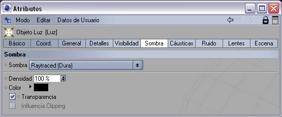

Dura: Es una sombra con borde duro. Osea, que hay sombra o no hay sombra, sin termino medio. Podríamos asimilarla a la sombra del sol, o la de un foco muy próximo al objeto. Es muy real en determinadas circunstancias y muy irreal si no se cumplen esas circunstancias.

Cuando la sombra que usamos es dura, no tenemos casi parámetros que tocar.

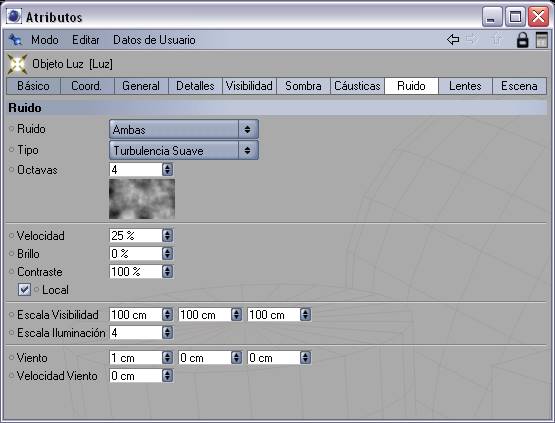

El siguiente apartado, Ruido, nos permite añadir a las luces distorsiones que permiten simular luces más complejas.
El ruido podemos añadirlo tanto en la sombra, como en la visibilidad de la luz, o en ambas. Tampoco hablaremos de este recurso en el taller, al menos en principio, aunque he de reconocer que en las imágenes de arquitectura nocturnas añaden un plus de realismo interesante.

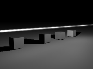

""""Y como podeis ver, podemos hacer que sea, además de rectangular como antes, de cualquier figura geométrica, y lo que es aun más poderoso e interesante. Podemos hacer que cualquier objeto sea una luz area, simplemente seleccionando "Objeto/Spline" y arrastrando el objeto en cuestión al espacio donde pone "objeto"... Eso si, el objeto tiene que ser un objeto editable, osea, que si es un objeto de cinema (un cubo, una esfera, etc) hay que convertirlo en editable para que pueda actuar como una luz area. """""""
Una pregunta al anterior escrito:
cuando tengo una luz (aplicada a un objeto, en este caso he simulado un fluorescente) , la sombra que hace es como si fuera de una bombilla y no de fluorescente. ¿es asi? o bien tendria que cambiar algún parametro?.

En cinema, el tipo de sombra no tiene que ver con el tipo de objeto o la forma de la luz. No es directo, como en Maxwell, que la sombra obedece a las características de la forma del objeto emisor (objeto pequeño sombra dura, objeto grande sombra suave).
En cinema, la luz puede tener un forma, y emite luz exactamente desde esa geometría, pero la sombra es la que tu decides, suave, dura o area. Y dentro de los tipos de sombra, se comportará tal y como decidas en los parámetros de la sombra.
En resumen, que puedes tener un objeto enorme con sombra dura (algo dificil de creer) o un objeto muy pequeño con sombra suave (también absurdo). Esto se debe a que en cinema todo es simulado, y la propia sombra simula un tipo de objeto luminoso.

Creo entender a jrd, cuando vi esa opción de luz área con cualquier forma me emocioné, pero a la hora de la verdad ilumina y proyecta las sombras desde el centro del objeto y el resultado no es exactamente el deseado, creo que se ve en ésta imagen.
Respondido : 23/09/2008 1:06 pm
Es que es imposible hacer una sombra dura desde una superficie... la sombra dura, tiene un punto de proyección (por eso un objeto pequeño produce una sombra dura), luego por defecto se pone en el centro. La única forma de hacer sombras duras con un objeto sería hacer una aproximación a X luces puntuales, y cuanto mayor fuera el X, tanto más real... pero eso es aprox lo que hace una sombra suave...
Ya os digo, que es imposible que la dualidad luz/sombra deje de ser una dualidad. O el objeto define el tipo de sombra (la geometría del objeto) o la sombra define el objeto luminoso.
Si queremos que un objeto sea luminosos, tenemos que usar sombra area, y aun así nunca será tan real como el concepto de Maxwell...

Con sombra suave ocurre lo mismo, y con área, la única forma de simular de verdad un fluorescente me temo que es distribuir X luces a lo largo de la spline.
Aunque es verdad que para muchos casos da el pego,
