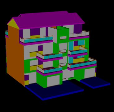

Abrimos el archivo dxf en Cinema, simplemente dando a Archivo/abrir y escogiendo este archivo, y nos sale nuestro modelo.
Que como veis está organizado por colores, y en el arbol de objeto tenemos esto que os muestro.
Si os fijais con calma, vereis que tenemos organizado el trabajo entero por colores, osea, que lo tenemos ordenador por materiales. Si yo conozco lo que significa cada color, tengo separado todo por materiales y podré aplicar las texturas directamente sobre los objetos de manera rápida y cómoda.

Como veis, hay zonas que se quedan en blanco, en lugar del color asignado. Lo que nos está pasando, es que al exportar a dxf, hay caras que están al revés. Osea, que tienen la dirección de las normales cambiada, y vemos la cara que no tiene aplicada textura. Esto puede ser o no un problema que paso a tratar de explicaros.
Cuando aplicamos una textura sin bumbps, ni desplazamiento, y la aplicamos por ambas caras, no tenemos ningún contratiempo, puesto que la representación es exactamente la misma a las caras de la normal principal y a las de la opuesta. Pero cuando tenemos bumps, la representación será cócava o convexa en función de la normal, de tal manera que dos objetos con las normales cambiadas tendrán uno representación cócava y el otro convexa.
En el caso que tenemos ahora, si las fachadas son de ladrillo, tendremos partes con el rehundido hacia dentro, y partes con el rehundido hacia afuera. CON EL AGRAVANTE DE QUE ES MUY DIFICIL VERLO EN PANTALLA.
Con esto llegamos a la primera conclusión válida sobre importación/exportación a Cinema. Cuando el material a aplicar NO TIENE BUMPS O DESPLAZAMIENTO, la forma más rápida y cómoda es dxf. Pero cuando el material SI TIENE BUMPS O DESPLAZAMIENTO, el dxf nos obligará a ir seleccionando objetos por caras y voltear las normales. Osea, que si utilizamos este camino para nuestros trabajos, debemos tener en cuenta que tendremos que "retocar" siempre algún que otro objeto con las normales al revés.
La forma de retocar esas caras, sería ponerse en modo trabajar con polígonos, seleccionar los polígonos con las normales cambiadas, y darle a funciones/invertir normales. En algunos casos es cómodo y fácil pero otras veces no tanto 😉
