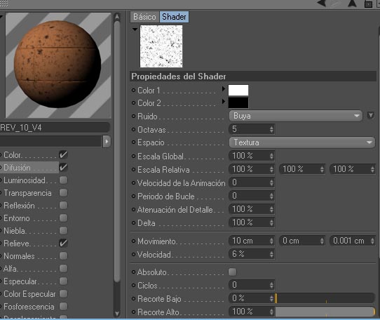

no se si es lo mismo que te propone Bercebal, pero yo cuando lo probé le coloque un poco de ruido al material en el canal Difusión.
Dentro del ruido, a mi para estos efectos, el Ruido Buya me gusta. Te dejo aquí un ejemplo de la configuración del ruido, para que veas mas o menos como sale. A partir de aquí puedes ponerlo del color y la intensidad que quieras
Respondido : 07/10/2008 9:40 am
(@goyasa)
Creo que es lo que buscaba, lo probaré a ver que tal queda, muchas gracias por todo y un saludo.

Dentro del ruido, a mi para estos efectos, el Ruido Buya me gusta...
¡Vaya nombrecitos le ponen a los ruidos los muchachos de MAXON!
No es exactamente lo que yo proponía, pero el resultado será sino el mismo, incluso mejor. Si es que las soluciones sencillas suelen ser mucho mejores casi siempre.
