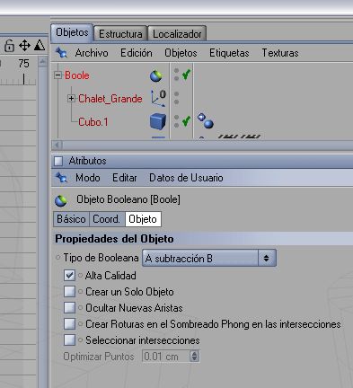

Ahora hacemos una booleana, y metemos dentro de la booleana el chalet y el cubo como se ve en la imagen. Si os fijais tengo seleccionado "A sustraccion B"

El muro seccionado tendrá el color que le asignamos al cubo que da el corte, así que posibilidades todas.
Lo mejor de todo, es que si quiero que el corte sea un poco más arriba o abajo, simplemente desplazo el cubo, en cualquier momento, y lo tengo un poco más arriba o abajo, vamos, que es editable en todo momento. E incluso, si añado objetos al chalet, al incluirlos dentro se seccionan directamente...
