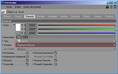

Otra dudilla que me surge ahora que estoy currando, al iluminar con sol y cielo, sin ningún otro tipo de luz , coloco una estructura de una nave y le pongo un objeto suelo, al renderizar la estructura no arroja sombras sobre el objeto suelo como se puede remediar, o a caso estoy haciendo algo mal.
Respondido : 04/05/2007 2:18 pm
Por lo que dices, es que no le has dado a que la luz infinita produzca sombras
En los atributos, le das a Sombra dura ( adjunto foto)
Respondido : 04/05/2007 2:28 pm
Perdón lo que me pasaba es que cuando hacía la primera pasada en render no veía las sombras y como era largo no esperaba a la segunda pasada ahora y aveo que si que salen. Perdón otra vez y gracias de nuevo.
