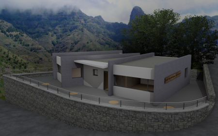

Adjunto un render de un Centro Cívico. Modelado en Allplan y renderizado con Cinema 4D R15.
Críticas por favor para mejorar.
Gracias.
Respondido : 10/02/2014 12:47 pm
Lo veo un poco oscuro, la imagen tiene sombras duras, pero la parte soleada la veo oscura
El fondo parece como si se le echara encima, quizás sea el punto de vista o poner un poco de desenfoque al fondo, o quizás un fondo inadecuado.
Respondido : 11/02/2014 11:06 pm
Ahora me percato de este mensaje, menudo desastre soy.
Bueno, creo que jrd tiene razón. En principio está oscuro, aun siendo un día nublado la imagen queda mucho más bonita más clara. Eso es un toque en el fotosó, o en el filtro del propio cinema. Con eso ya ganaría un montón.
Luego es pequeña la imagen para llegar a conclusiones, se ve poco. Pero aunque se hace raro que el día sea tan soso (sobre todo teniendo en cuenta de la localidad en la que se encuentra el edificio, creo) sólo con jugar con el fotosó la imagen parecería otra muy distinta...

Muchas gracias a los dos.
Perdonad pero no he podido trasterar más con ella.
La imagen está al tamaño máximo para poder subirla.
Si le doy mucha caña al sol, me queda como si tuviera un papel vegetal delante, muy blanca difuminada, cuestión de ir haciendo pruebas.
Gracias!!!!!!
Ahí vamos............
En cuanto pueda subo alguna mejor........... espero......

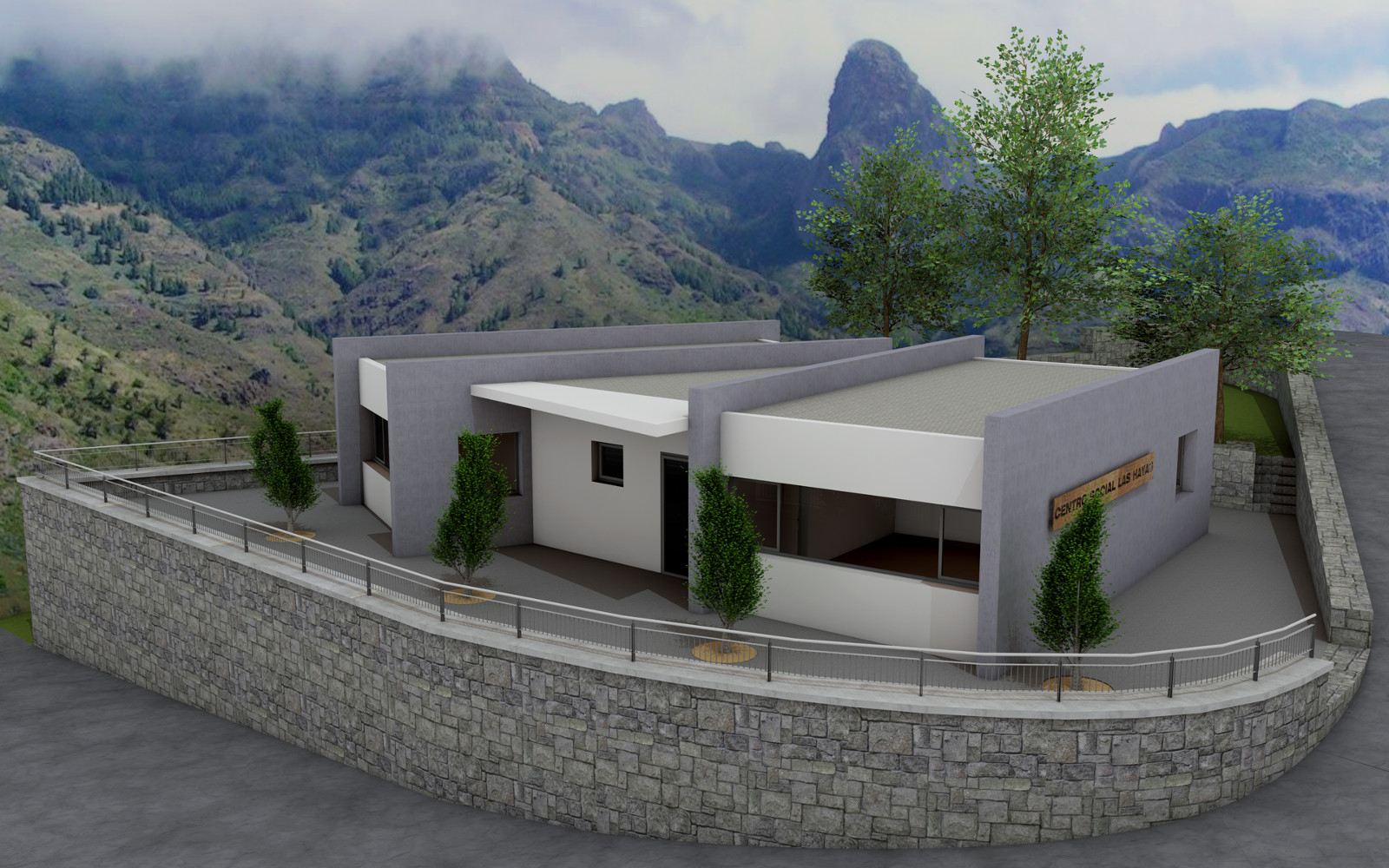

Nuevo render, a ver los que saben como lo ven............
Gracias!!!!!!!!!!!!
Respondido : 10/05/2014 7:40 pm
Yo lo veo bien. Tal vez sea excesiva la oclusión ambiental (parece que está ya sucio el edificio) pero por lo demás no tiene mala pinta.
Respondido : 12/05/2014 5:45 pm
Gracias Pablo.
Encontrar el punto es un dilema. Si me paso, pues queda así. Si es poco, o nada, todo parece que está flotando.
Seguiré trasteando.
Respondido : 13/05/2014 1:20 am

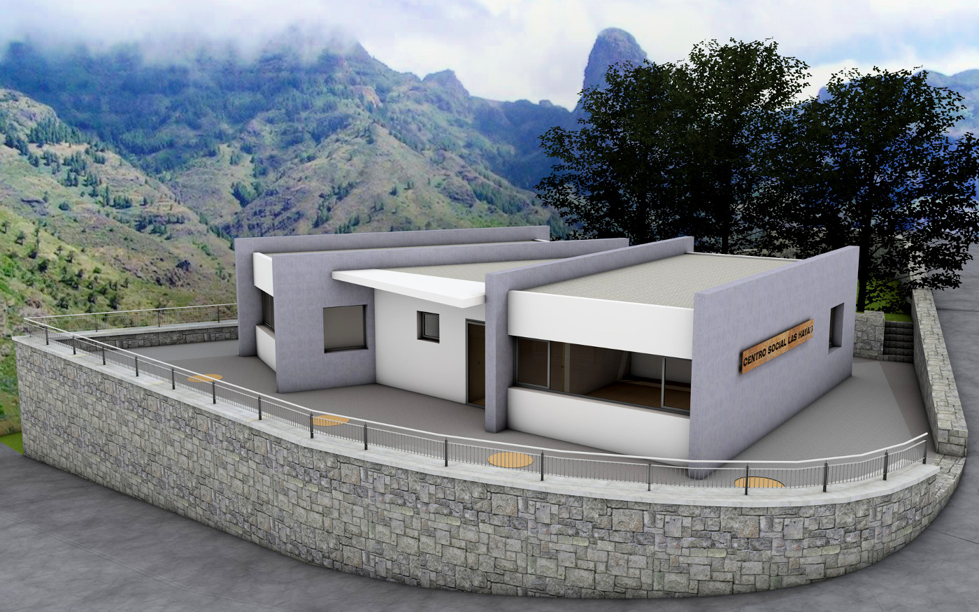

Otra.
Respondido : 16/05/2014 11:39 pm
Un poco mas de luz................
Respondido : 21/05/2014 10:24 am
Esta está muy bien. Lo único que veo es problemas de antialising. No se si se deben a que estás usando un antialiasing corto (geometría, por ejemplo que vale para pruebas pero no para finales) o se debe a la compresión del jpg...
