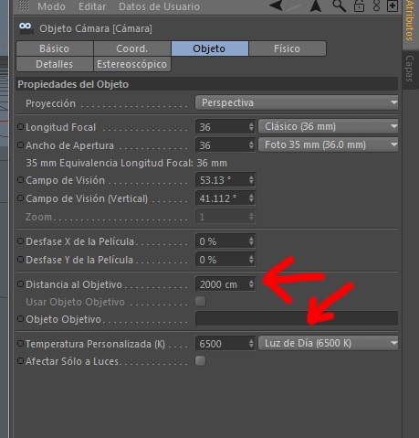

Seguro que lo que te está fallando es tener en cuenta a donde enfoca la cámara. Por defecto las cámaras que ponemos en cinema, enfocan muy lejos, 2000cm. O sea, a 20m con lo que al final casi todo lo que tengas en la escena está dentro de la zona enfocada y no llegas a notar el desenfoque.
Para ver realmente efectos de desenfoque tienes que cambiar este valor, por ejemplo prueba a apuntar a 100cm y si pones un diafragma pequeño la distorsión será importante... También puedes hacer que enfoque a un objeto en concreto, en lugar de una distancia, arrastrando el objeto en cuestión al hueco que te indico en la segunda flecha. OJO, esto no es lo mismo que la etiqueta objeto objetivo (aunque se llame igual). La etiqueta lo que hace es forzar a la cámara a mirar a un objeto, mientras que la casilla que indico en este mensaje, lo que hace es tener en cuenta la distancia a la que está dicho objeto como punto de enfoque del objetivo... Espero que se me medio entienda.

Funciona!
Muchas gracias
