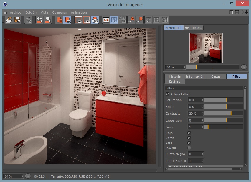

Buenas tardes, me estoy iniciando en esto de Vray con Cinema 4D, he aprendido a base de tutoriales porque el curso lo realicé con Maxwell y me he dado cuenta que con Vray me quedan mejor los 3Ds, pero si que noto y debe ser porque algo no haré bien, que las imágenes tienen un velo en toda la foto y a base de retocar mucho la foto lo elimino en photoshop, pero no debe ser normal esto.
Si alguien sabe que estoy haciendo mal que me eche un cable, muchas gracias y slds.

Si tienes un velo es que estás usando mapeado de color exponential y te estás pasando con el valor de Dark multiplier.
Normalmente el modo exponential funciona bien con valores bajos de Dark multiplier (3 o 3,5 es lo máximo a lo que llego yo en interiores con muchos problemas de iluminación) y se corrije fácil, simplemente buscamos un poco de exceso de iluminación, y luego aplicamos un filtro de saturación que irá entre 5% si el valor de dark multiplier es bajo (en torno a 1) hasta 20 o 25% para cuando nos pasamos con el dark...
Normalmente con esas premisas todo va OK.

Vaya he puesto filtro "saturación" y es filtro "contraste"...

Lo voy a poner en práctica a ver que tal...
Muchas gracias!!!!
