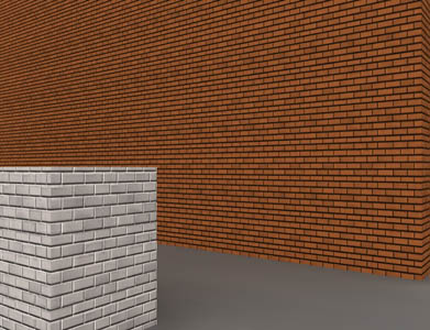

Por un lado, creo que deberias meter todos los muros exteriores en un elemento nulo, y ponerle la textura a el elemento nulo, no a cada muro.
Por otro lado, puedes hacerlo como dimos en el curso, seleccionar todos los muros, y conectarlos.
Eso por un lado, despues lo que veo es que en los parametros de la textura ya aplicada creo que no le tienes puesto en Repetir.
Y por ultimo, haz el render con Iluminacion Global (radiosidad)
Con esto sale fijo. Mira he hecho una prueba de estas rapidas

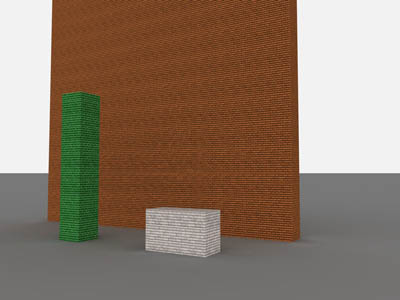

si ya hice lo que dices pero creo que el problema esta en el tamaño del caravista por eso lo he escalado y ahora me esta saliendo mejor ahora es un poco mas grande pero queda un efecto bueno, es que mi jefa lo queria a escala real pero a escala real un edificio asi de grande se ve mal fijate en un tu foto del muro marron grande como se empieza a ver mal imaginate un edificio de 30m de altura, estoy demasiado lejos para un tamaño tan pequeño de ladrillo.

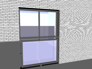

Creo que el problema no viene de la textura en si, sino de la Configuración del Render.
En el ejemplo siguiente tenía problemas de Moiré y lo solucioné poniendo en Antialiasing los siguientes parámetros: Mín = 4 x 4 y Máx = 4 x 4
VER IMAGEN
Si se quiere darle un aspecto menos uniforme entonces se puede trabajar con otras opciones del material como Ruido, Oclusión Ambiental, etc.
Para las texturas de obra vista lo mejor es que sea lo más nítida y equilibrada posible, para evitar lo típico de las imágenes con obra vista que se ven CON unas franjas repetidas.
