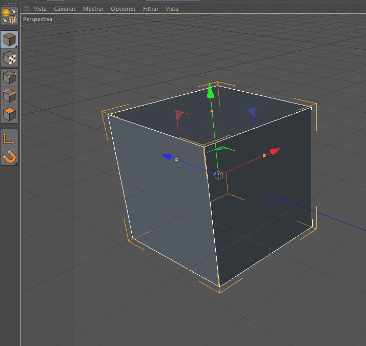

acabo de hacer la prueba.
Abrir c4d , primitiva cubo, editarlo .....
te dejo una imagen, dondes puedes comprobar que me ha funcionado.
