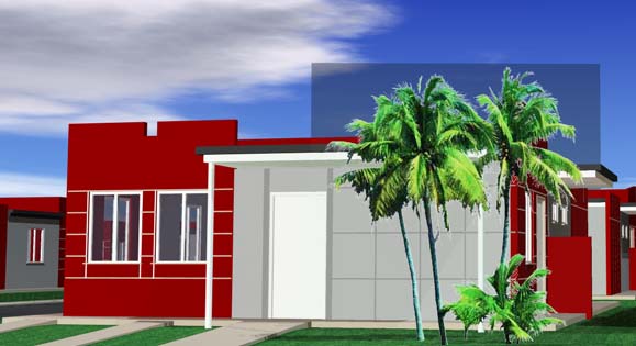

Buff; tengo un problemilla con el tema este del arbol en 2d como si fuera en 3d( SEGÚN EL TUTORIAL DE PEPEREZU); al crear el render me un tono oscuro sobre el plano del arbol... os muestro la imagen.
Como puedo quitarlo? alguien lo sabe?

Revisa el canal alfa, creo que el problema viene de alli.
Respondido : 10/05/2010 10:19 am
Pueden ser varias cosas.
1- Que no esté bien hecho el canal alfa. En ese caso hay que mirar el material.
2- Que tengas activada oclusión ambiental. En ese caso tienes que desactivar la oclusión ambiental en el objeto (con la etiqueta composición).
3- Que tengas activado mapeado de color, y en el árbol la etiqueta composición con la casilla "composición de fondo" activada. En ese caso, en el mapeado de color tienes que activar "afectar al fondo" para que se corrija.
Puede ser alguna cosa más, pero así sin ver el archivo esas son las más comunes.

Es caso era que no afectaba al fondo.
Como he tenido que integrarlo en una composición, se me había solucionado solo.
De todas formas gracias por mostrarme las soluciones tomare nota,
