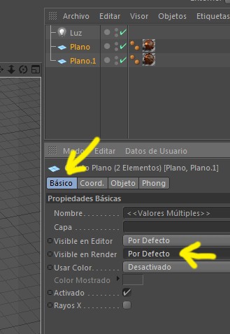

Hay alguna manera de activar y desactivar los distintos objetos de manera conjunta, es decir si tengo un monton de cubos puedo seleccionarlo y hacer que no aparezca en el render de maneja conjunta con los circulitos rojos y verdes que aparecen al lado de ellos. Sería algo así como el anular u ocultar capas de autocad, y así no tener que ir una a una.

Puedes seleccionar aquellos que quieras al más puro estilo windows.
Vamos, que seleccionas una ventana de objetos, o seleccionas uno, y si mantienes pulsada la tecla control añades objetos a la selección, si te equivocas con uno le vuelves a dar (con la tecla control presionada) y se deselecciona... y cuando ya tienes seleccionados los que deseas, les cambias el valor del semáforo a todos a la vez abajo en la ventana de atributos.
Respondido : 24/02/2012 2:59 pm
