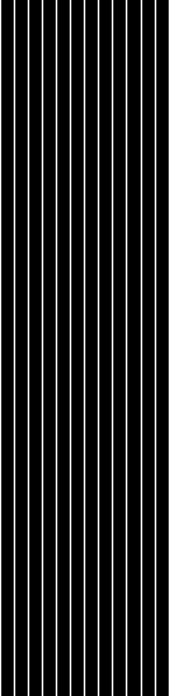

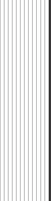

Lo prometido es deuda, difusion y relieve
seguire ...
Uno de 40 ...
Respondido : 31/05/2012 6:36 pm
ALF
 ALF
(@alf)
Respuestas: 452
no use el material policarbonato que trae en predefinidos, sino que cree un material nuevo y jugue con los parametros de color, trasparencia y relieve (muy poco) segun la escena, colocandole en difusion y relieve las imagenes anteriores que son el despiece de una placa de policarbonato, y voila ....
