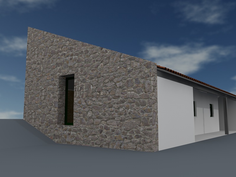

Muchas gracias Pablo, al final probé con una textura aplicada a toda la cubierta y de lejos da el pego. Ahora el problema me surge con unos muros de piedra que estoy haciendo y como la geometría es muy regular el aspecto queda poco creible, mi duda es si esto se puede solucionar con el modelado o hay alguna manera de hacerlo con los materiales, por ejemplo el canal desplazamiento pero las pruebas que hice no quedan bien, pongo la imagen para que sepais a que me refiero.
