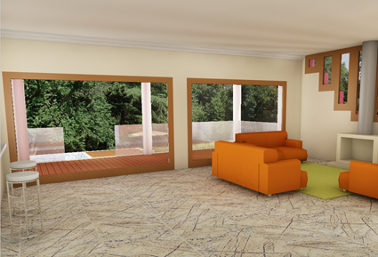

Hola, como podría hacer para que las esquinas de una habitación no salgan tan inclinadas debido a la cónica tan fuerte? Se puede configurar de alguna manera la cámara para que no "deforme" tanto la imágen? Gracias.

Tienes una solución rápida, que consiste en colocar la cámara a una altura de persona (a la que tenga los ojos, entre 140-180 cm), y sin inclinar la cámara con respecto al suelo, dispara. Te saldrán las paredes verticales.
Luego puedes jugar con los desfases de la cámara, tanto con el vertical, como con el horizontal, para sacar en tu imagen la zona que más te interese, ya que puede quedarte oculta a la vista, al haber colocado la cámara a una alturafija, y tan concreta.
Estos desfases, están en las propiedades de la cámara.

Probaré, muchas gracias.
