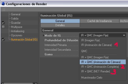

La radiosidad es la IG.
En cuanto a la atenuación, me refiero a los shaders de ruido. Osea, que si has aplicado ruido a un material, detro de los valores de este ruido, hay ese parámetro, que parece es imprtante para evitar problemas en las animaciones.
En resumen.
En los valores de IG, en el apartado Modo de IG, tienes que escoger alguno de los apropiados para animaciones.
En azul el más recomendable si usas un solo ordenador para la animación, y en ella SOLO hay movimientos de cámara. El numero 1 en las mismas circunstancias que el anterior con resultados parecidos.
El número dos si se mueve la cámara y se mueve algún objeto en la escena.
El tercer caso si se usa net render y varios ordenadores renderizan la misma animación.
Es muy pero que muy recomendable guardar la caché de toda la animación y luego el render final, tendré que hacer un tuto al respecto, porque es sencillo, pero laborioso.
A parte de esto, interesante que el antialiasing sea tipo animación, y puede llegar a ser interesante también aplicar el efecto de desenfoque de movimiento...
Respondido : 07/03/2011 1:03 pm
