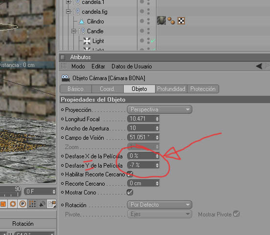

La forma de corregir las verticales es no girar la cabeza hacia arriba... osea, que el ángulo p=0. En realidad, si lo pones en cero, se ve raro casi siempre, porque acostumbramos a girar un poco la cabeza hacia arriba o hacia abajo, así que lo recomendable es poner valores bajos (en torno a 1) en lugar del 0 absoluto.
Una vez que miramos casi de frente, entonces lo que hacemos es desplazarnos por el eje y con la cámara. Osea, darle valor al apartado de la cámara "desfase Y de la película".

Hola te paso una imagen, de los desfases de la cámara, para ampliar un poco la respuesta de Pperezu
