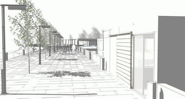

En la galería d etrabajos hay un montón de imágenes en donde aparecen los edificios con todo su entorno (vegetación, calles etc), toda esta composición se hace dentro de cinema con objetos arbol, banco, etc o lo haceis con algún otro progama, rederizais el edificio y el resto los haceis con corel, photoshop etc, es aalgo que me tiene intrigado.
Por otro lado es factible hacer con CINEMA imágenes del estilo de la que os adjunto.

Yo siempre le pongo los arboles, coches, personas......, en cinema siempre ahi que tener en cuenta que la mayoria de estos objetos si son en 3D llevan muchos poligonos y nos carga mucho el archivo y los renders a veces se suelen disparar bastante en tiempo.
La imagen que hay no se si se podra, pero la puedes renderizar en cinema en color y despues en programa (photoshop, corel....) le aplicas a la imagen que se vea en blanco y negro.

Yo ya me estoy acostumbrando a meterle casi todo en el cinema ( personas 3d o 2d, arboles, bancos, muebles, cortinas,.....) la cosa es tener un buen banco de materiales y elementos, y si despues pesa demasiado, pues utilizar la etiqueta composicion, pa descargar de la radiosidad algunos elementos como arboles y muñequitos, para tardar menos. Tambien meterle fotos para hacer integraciones, que a groso modo, es poner un suelo infinito y un cielo ( que no ilumine) con una foto como textura y visualizacion FRONTAL, y ya configurarle la iluminacion y eso. Quedan fantasticas!!! yo ya para eso no uso el Photosho, pero si no tienes practica, pues usalo. Hay gente qeu es un maquina con el Photosho y consigue cosas de forma mas facil que con los render.
Lo de la imagen que dices, yo veo que eso el Sketch and Toon se lo tiene que comer con papas, pero nunca he hecho imagenes con el.
En la configuracion render, en opciones, tambien viene el efecto de render de lineas, que tambien puede hacer cosas asi. Pero no tamto como el modulo del Sketch

Las dos cosas.
Hay gente que pone las lechugas y los señorines a posteriori con fotosó. Esto tiene la ventaja de que si un señorín fracasa, se quita y punto. Y si hacen falta más lechugas, se ponen y a volar.
Yo prefiero poner toda la decoración directamente en Cinema por un motivo muy concreto: Las cosas puestas en cinema tienen verdadera dimensión. Osea, que si yo pongo un señorín, nadie puede preguntarme si ese señor mide o no lo que tiene que medir... Lo negativo es que puedes tener problemas con algo que has puesto, si no gusta...
En cuanto a la imagen, se pueden hacer cosas así con Cinema, especialmente con el módulo sketch and toon se puede hacer cosas que ni te imaginas... Date una vuelta por este enlace 😉
