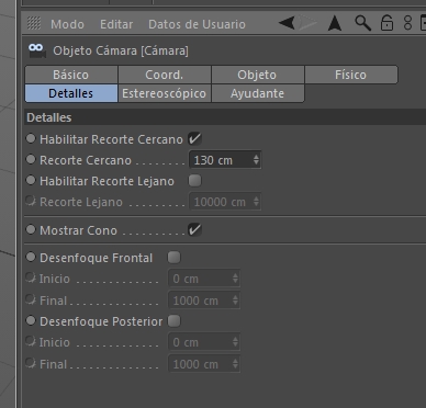

En cinema simplemente activas la casilla "habilitar recorte cercano" y das el valor en cm necesario para que recorte el muro (no conviene excederse porque puede terminar recortando partes que no quieras).

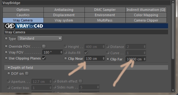

Si estás usando vRay, puedes utilizar esta casilla de cinema para ver la distancia necesaria para el recorte, pero este recorte tienes que habilitarlo en las propiedades de vRay. Se llama "using clipping planes"... y tienes que poner valores pare la cercanía y la lejanía (no deja hacerlo por separado).
Te pongo la captura de pantalla.
