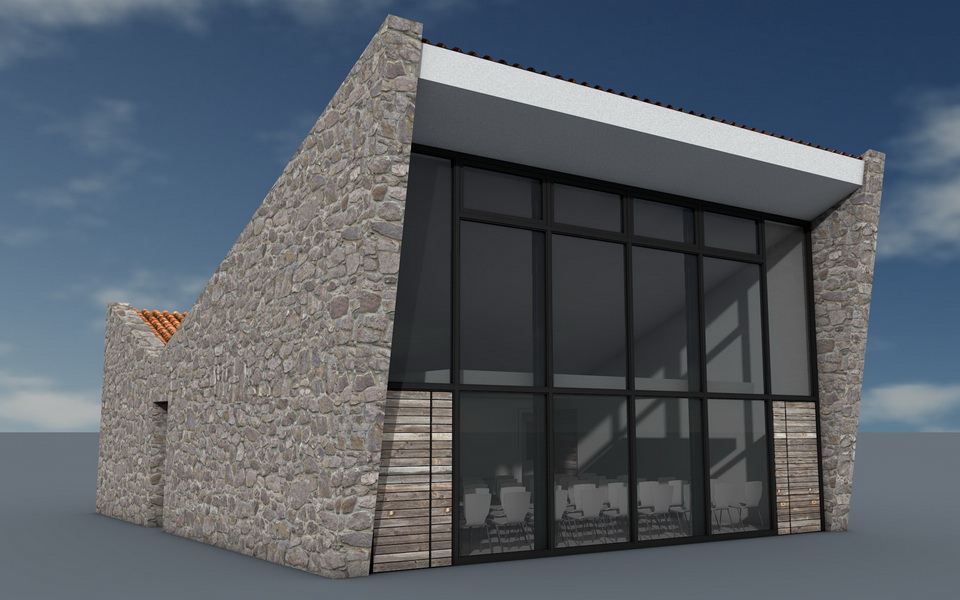

Buenos días, esta es la imagen que estoy haciendo y claro me interesaba que la piedra saliese algo sucia, este render está tirado con OA y sin mapeado de color, a mi me gusta un poco sucia la imagen y una vez la integre en su entorno pues tendrá que quedar guarrona... pero me interesaba poder aplicar la OA a cada objeto y no doy con ello, el mediante una etiqueta, o es en el material porque no lo encuentro. Y ya puestos a pedir, como podría hacer para que la piedra quede algo más realista porque está claro que en la vida real sería imposible conseguir esas super aristas afiladas con este tipo de piedra.
Un saludo y se agradecen críticas y sugerencias.

La oclusión ambiental se aplica de varias maneras. Como shader en el material, por ejemplo en el canal difusión, o aplicado a la escena y con la etiqueta composición decides que cosas la llevan y cuales no. Pero evidentemente sólo funciona en los encuentros de la geometría de los objetos. Es decir, que meterá suciedad en el encuentro del muro con el suelo y punto pelota, no va a meter suciedad entre las piedras, que me parece es lo que deseas.
Si lo que pretendes es un mayor realismo en las piedras de los muros no te va a quedar más remedio que trabajarte el material, o prepararte una imagen en escala de grises para acrecentar el bump, o incluso utilizar esa imagen en grises para utilizar el canal desplazamiento y hacerlo real... depende de cuanto queramos ser de precisos. También puedes utilizar esa imagen en escala de grises para meterle un ruido en las llagas, por ejemplo (el shader fusión en el material te valdría para hacer esto)... en fin, que recursos hay muchos y variados, incluso se pueden aplicar todos a la vez.

Pablo lo de los encuentos lo tenía claro. El material aplicado a los muros ya tiene un canal bump con la imagen en escala de grises, es una tectura de Arroway pero donde le veo el mayor problema es el la perfección de las aristas de los muros y me imagino que eso sólo se soluciona con modelado no?.
Tomo nota de todos tús apuntes para ir haciendo pruebas.

Claro, la esquina es un desastre.
La posibilidad, cuando se quiere llegar al extremo en esto, es utilizar el canal desplazamiento, en lugar de bump. El problema es que no es fácil llegar a un equilibrio en cuanto a RAM se refiere. Es decir, que para hacer el desplazamiento hace falta mucha subdivisión de la malla, y eso requiere mucha RAM y cálculos del ordenador. Hay que tantear hasta encontrar un equilibrio.
Si quieres me mandas los muros con el material aplicado y te lo tanteo un poco. Luego te valdría de referencia para otras veces.
