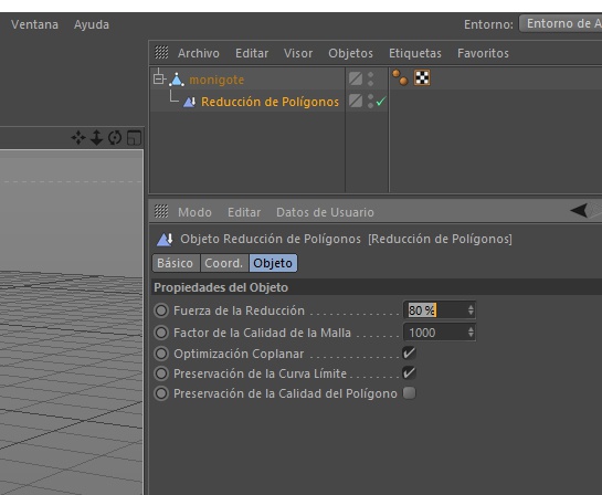

Cinema tiene un deformador reductor de polígonos. En función del porcentaje que le pongas, reduce el número de polígonos. Si te pasas con el porcentaje termina perdiendo la forma original, hay que tantear un valor cuyo resultado sea suficientemente bueno, y en ese valor concreto aplicas la orden malla/conversión/estado actual del objeto y te genera una copia, con ese número de polígonos reducido.
De un mismo objeto puedes hacer varios modelos con distinto número de polígonos, por si se verá de lejos, cerca, etc... en fin, que tiene su utilidad, a mi me ha salvado unas pocas veces, sobre todo en objetos provenientes de Rhino, que te mandan una puerta y tiene 6 millones de polígonos...

Si, hay objetos que tienen diferentes posibilidades. En el caso de hojas de árboles, como cada hoja es uno o dos triángulos, al aplicarle este deformador, lo que hace realmente es eliminar hojas...
Los objetos geometricamente muy puros se les puede quitar muchísimos polígonos, los que sean mucho más orgánicos tienen menos posibilidades.
