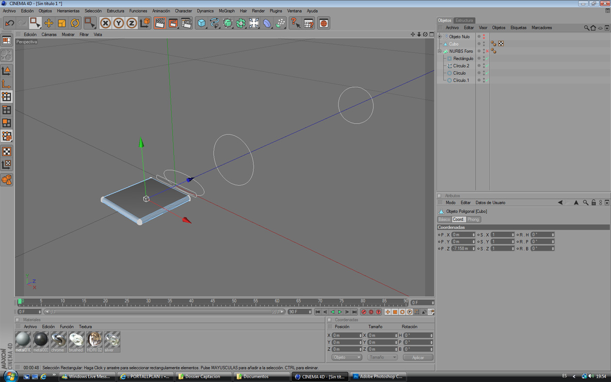

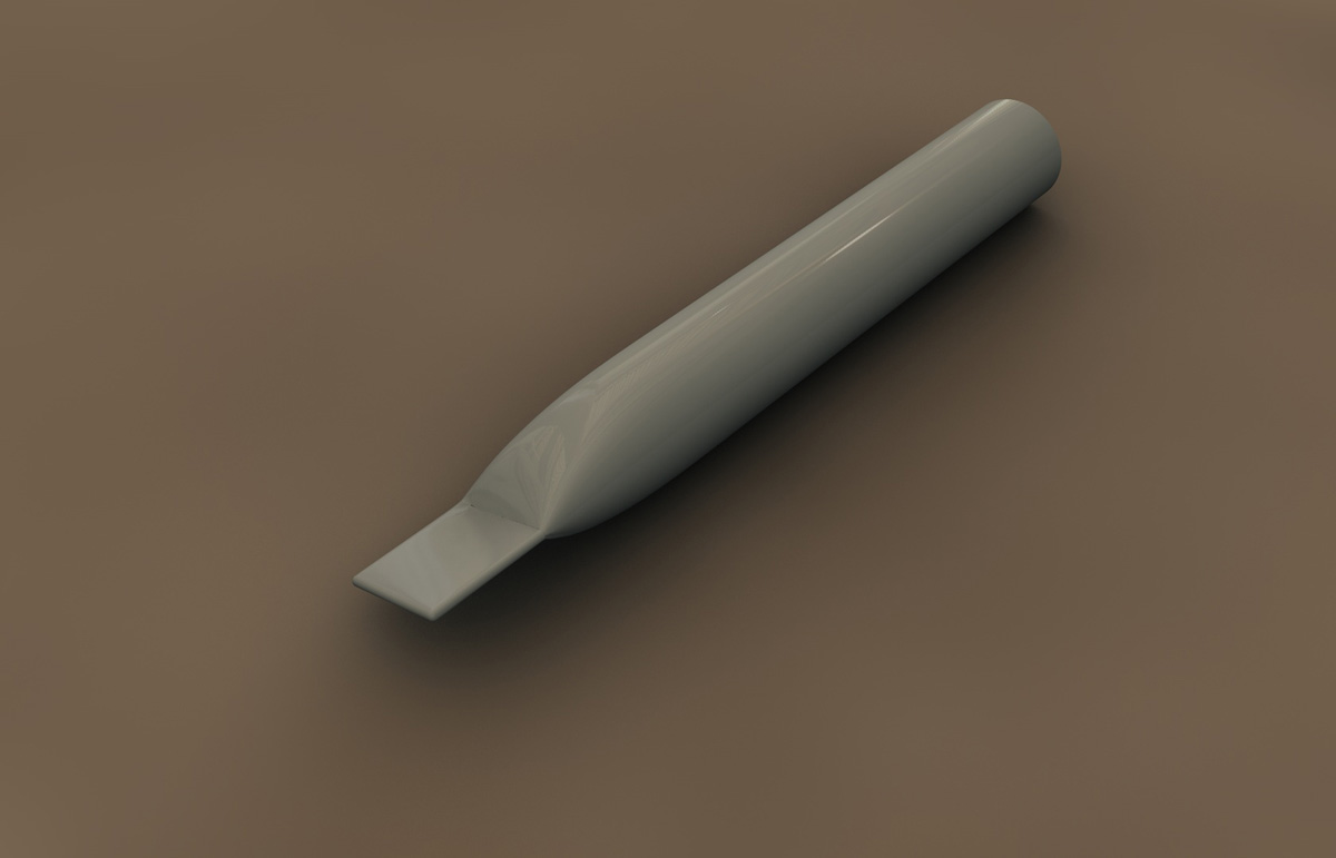

Hola, no se mucho de cinema, para mi lo mas facil creo que es varias splines, la del tubo regular tipo circulo del diametro que necesites, y para aplastar una tipo rectangulo redondeando los cantos, luego lo metes en un nurbs forro, yo te hice una prueba, y a la nurb le quite las tapas, porque al hacer la parte aplastada me hacia unos pliegues raros, por lo que con la nurs forro solo el tubo y la zona hasta donde se aplasta, luego un cubo con las medidas apropiadas editandolo y eliminado uno de los cantos para unirlo a la nurb, no se si explique bien.
Respondido : 28/11/2011 8:51 pm
Genaro
(@genaro)
Hola de nuevo, te dejo una captura de pantalla con el nurb desactivado para que veas los circulos y el cubo, la nurb luego la haces editable para prefeccinar la forma a tu gusto, pero no corras mucho que aqui anda gente que sabe bastante mas y posiblemente te puedan dar una solucion mejor.
